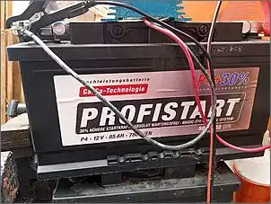

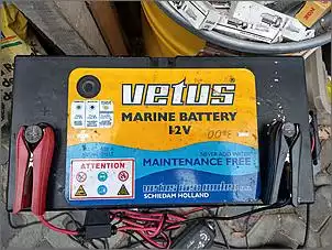

Ich hatte die Batterien ausgebaut und mit nach Hause genommen.
Mit CTEK und Megapulse etc. bearbeitet, mit Labornetzgerät befeuert - nix zu machen. Tot.
Mein Batterieprüfgerät (Ancel BST100) sagt auch, dass da nix mehr zu holen ist.
Gut, das war auch irgendwie erwartbar.

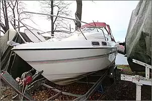

Zunächst habe ich eine grobe Wäsche vorgenommen.
Name:	2021-03-20 Sealine 001.jpg
Hits:	337
Größe:	115,6 KB
ID:	915194 Klicken Sie auf die Grafik für eine größere Ansicht
Name:	2021-03-20 Sealine 002.jpg
Hits:	362
Größe:	150,9 KB
Das sieht gleich ganz anders aus.
Wobei das auf dem zweiten Bild besser wirkt als es ist - real glänzt das nocht nicht so. Und insbesondere oben drauf gibt es noch große Flecken, die wegpoliert werden wollen.

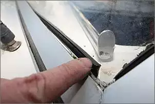

Beim Waschen sind dann aber auch die ersten Undichtigkeiten aufgefallen.

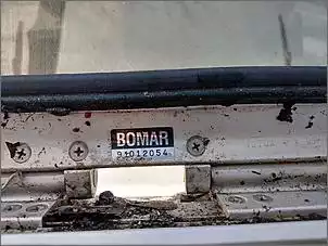

An der Windschutzscheibe ist das reingedrückte Profil bröselig.
Das werde ich wohl mit Sika 295i UV verfugen, damit es dauerhaft dicht wird. Und auch die BOMAR Luke hat viel Wasser durchgelassen.
Die Dichtungen für die 1000er Luken von vor 1999 habe ich bei SVB gefunden.

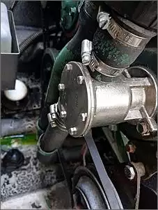

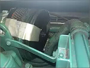

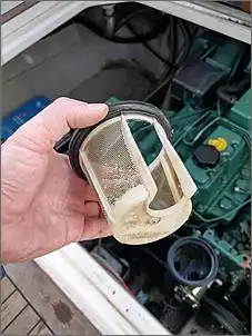

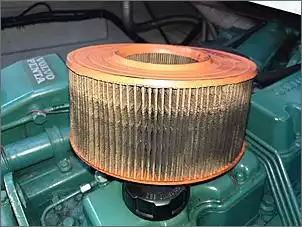

Dann im Motorraum. Der Seewasser-Filtereinsatz ist auch schon etwas spröde. Wird aber in unseren Gefilden noch gehen. Viele haben gar keinen Filter. Die Seewasserpumpe sieht aus wie neu, die wurde offensichtlich schonmal getauscht.
Name:	2021-03-20 Sealine 005.jpg
Hits:	255
Größe:	61,0 KB
ID:	915198 Klicken Sie auf die Grafik für eine größere Ansicht
Name:	2021-03-20 Sealine 006.jpg
Hits:	234
Größe:	68,2 KB

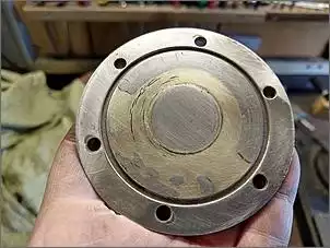

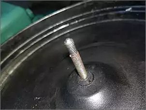

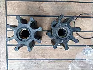

Der Impeller war fertig (rechts der alte). Und auch der Deckel hatte leichte Laufspuren, die habe ich mit 800er Schleifpapier geglättet.
Name:	2021-03-20 Sealine 007.jpg
Hits:	238
Größe:	136,0 KB
ID:	915200 Klicken Sie auf die Grafik für eine größere Ansicht
Name:	2021-03-20 Sealine 008.jpg
Hits:	223
Größe:	127,8 KB
Das war tatsächlich der erste Impellertausch meines Lebens, ist mir bewusst geworden.
Den alten rauszubekommen war schon etwas Würgerei und Hebelei mit einem Schraubendreher. Abzieher habe ich natürlich nicht.
Auch den neuen rein zu bekommen war trotz viel Glycerin eine ziemliche Aktion. Habe ich nur geschafft, indem ich den Motor an der KW langsam durchgedreht habe und der Impeller sich dann mitdrehte.

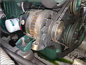

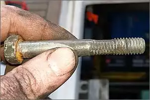

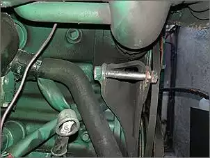

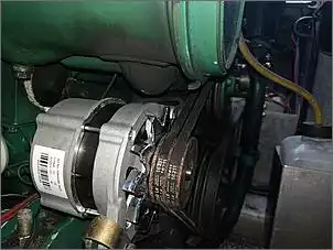

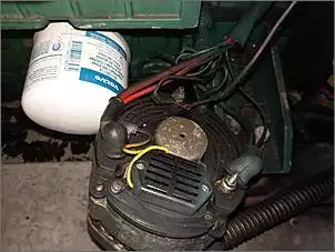

Erkenntnis 1: der Motor ließ sich durchdrehen.
Erkenntnis 2: die Keilriemen schlabberten.
Wieso sind die Keilriemen so locker?

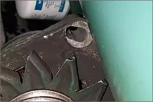

Weil die Lichtmaschine völlig lose war.
Die Schrauben waren zwar drinne, aber der Flansch der LiMa zum Motor hin ist völlig ausgeschlagen. Die Schraube ebenfalls. Seht selbst:
Name:	2021-03-20 Sealine 009.jpg
Hits:	250
Größe:	145,3 KB
ID:	915202 Klicken Sie auf die Grafik für eine größere Ansicht
Name:	2021-03-20 Sealine 010.jpg
Hits:	238
Größe:	87,2 KB
ID:	915203 Klicken Sie auf die Grafik für eine größere Ansicht
Name:	2021-03-20 Sealine 011.jpg
Hits:	222
Größe:	102,4 KB
Das muss doch Geräusche gemacht haben beim Fahren.
Und ausserdem treibt der Doppelriemen auch die Wasserpumpe an.
Gestern Abend habe ich also erstmal eine neue Lichtmaschine bestellt.
Ich bin sicher, dass da aber wieder irgendwas nicht passen wird .

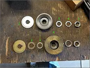

Mindestens die Riemenscheibe werde ich übernehmen müssen. Die Mutter wird unlösbar fest sein oder irgendwie sowas.

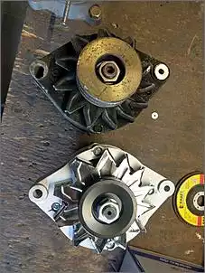

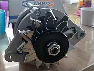

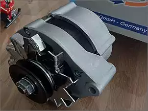

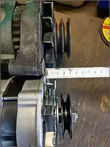

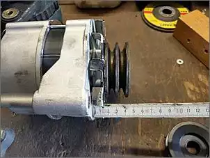

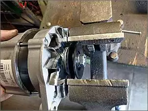

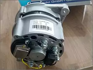

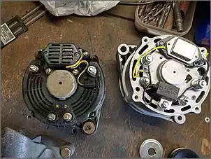

Heute Mittag kam bereits die neue Lichtmaschine an.
Macht soweit einen guten Eindruck.
Name:	2021-03-23 LiMa 001.jpg
Hits:	140
Größe:	91,6 KB
ID:	915561 Klicken Sie auf die Grafik für eine größere Ansicht
Name:	2021-03-23 LiMa 002.jpg
Hits:	142
Größe:	85,5 KB
ID:	915562 Klicken Sie auf die Grafik für eine größere Ansicht

Hits:	134
Größe:	84,5 KB
Ob sie passt und ob die Riemenscheibe problemlos zu tauschen ist, das wird sich demnächst zeigen.
Ganz nebenbei hat die hier 90A, die alte nur 50A.

Heute in der Mittagspause habe ich ein klein wenig werkeln können.
Die neue LiMa sieht soweit ganz passig aus in der direkten Gegenüberstellung.
Die Anschlüsse wie D+ und W (wg. Diesel) sind vorhanden.
Vor dem Umbau noch kurz den alten Abstand Befestigung <-> Flucht der Riemenscheibe dokumentiert.
Name:	2021-03-25 LiMa 004.jpg
Hits:	132
Größe:	77,7 KB
ID:	915731 Klicken Sie auf die Grafik für eine größere Ansicht
Name:	2021-03-25 LiMa 006.jpg
Hits:	115
Größe:	69,1 KB

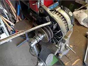

Um die neue Einzel-Riemenscheibe abzunehmen musste ich sie kurzerhand in den Schraubstock spannen. Es gibt keinen Innensechskant oder Kontermutter oder so.
Bei der alten LiMa gibt's zwar einen Innensechskant in der Welle, der ist wegen der 24er Nuss aber nicht zugänglich gewesen. 24er Ringschlüssel wiederum war zu dick. Schraubendreher zum Blockieren des Lüfterrads und ein beherzter Hieb auf die Stange´/Nuss lösten das aber ganz fix.
Wellendurchmesser und -länge passen ziemlich genau, lediglich das Gewinde ist bei der neuen Welle vielleicht 0,5mm kürzer. Ohne Belang daher.
Zum Zusammenbau habe ich die nummerierten Teile verwendet.
Die Distanzscheiben wie vorher auch passend zur alten Doppelriemenscheibe; Scheibe, Sicherungsring und Mutter von der neuen Welle (wobei die alte Mutter ebenso gepasst hätte).
Name:	2021-03-25 LiMa 007.jpg
Hits:	121
Größe:	130,4 KB
ID:	915733 Klicken Sie auf die Grafik für eine größere Ansicht
Name:	2021-03-25 LiMa 008.jpg
Hits:	114
Größe:	115,5 KB
ID:	915734 Klicken Sie auf die Grafik für eine größere Ansicht
Name:	2021-03-25 LiMa 009.jpg
Hits:	141
Größe:	139,3 KB
Der Umbau ging wider Erwarten erstaunlich problemlos.
Der Abstand zur Scheibenflucht passt zwangsläufig auch und ist wie vorher.
Name:	2021-03-25 LiMa 010.jpg
Hits:	130
Größe:	111,5 KB
Eingebaut habe ich sie noch nicht.
Muss mich noch mit dem angefressenen Bolzen befassen...

Dann zeig ich's dir:
Hits:	166
Größe:	75,5 KB
ID:	915806 Klicken Sie auf die Grafik für eine größere Ansicht
Hits:	157
Größe:	108,5 KB
War dort genauso.
Ich grübele gerade über den D+ Anschluss.
Ein Kabel kommt zur Fremderregung via Ladekontrollleuchte vom Armaturenbrett. Haken dran.
Dann gibt's da aber noch ein violettes Kabel.
Das ist ein wenig abenteuerlich verlegt und geht am Luftfilter vorbei irgendwo an's Heck. Dachte erst, das ist was gebasteltes, wofür auch immer.
Laut diverser Wiring-Diagramme gibt's aber tatsächlich ein violettes Kabel zum Magnetschalter des Anlassers. Aber wofür? Wiederanlass-Sperre? Hm...

Der LiMa Bolzen ist in der Mitte "angefressen". Dort, wo der LiMa Flansch gerubbelt hat. Am Ende, wo das Gewinde greift, ist er in Ordnung.
Der Bolzen ist nach meinem Empfinden zwar original, aber nicht ideal, weil das Gewinde innerhalb des LiMa Flansch nutzlos ist.
Das Teilgewinde dürfte also gerne kürzer sein.
Name:	2021-03-26 LiMa 001.jpg
Hits:	158
Größe:	131,1 KB
ID:	915925 Klicken Sie auf die Grafik für eine größere Ansicht
Name:	2021-03-26 LiMa 002.jpg
Hits:	149
Größe:	118,7 KB
Habe die LiMa eingebaut, alles passt prima. Elektrisch angeschlossen habe ich sie erstmal noch nicht.
Daheim habe ich zwei Bolzen mit Teilgewinde im Zoll-Shop bestellt: 7/16 x 3 Zoll (entspricht dem Original) und 7/16 x 3,5 Zoll, damit der glatte Schaft ein bisschen länger ist. Ob und wann ich die dann tatsächlich mal einbaue steht in den Sternen.
Der Motorraum ist an vielen Stellen so schwarz/schmierig. Kam mir erst wie Ruß vor. Aber man beachte die schwarzen Stellen über der LiMa.
Ich denke, dass das Abrieb ist von den Keilriemen.
Dann habe ich das ominöse violette Kabel von D+ abgehend verfolgt und mich zum Luftfilter vorgearbeitet (auf dem ersten LuFi Bild links oben zu erkennen). Dort habe ich das Kabel erstmal Kabel sein lassen, denn mir fiel Klebeband am Luftfiltergehäuse auf, dass zudem einen Teil der Lufteinlasslöcher verdeckte. Warum macht man das?
Weil die Knebelschraube ausgenudelt ist.
Name:	2021-03-26 LuFi 001.jpg
Hits:	146
Größe:	97,5 KB
ID:	915927 Klicken Sie auf die Grafik für eine größere Ansicht
Name:	2021-03-26 LuFi 002.jpg
Hits:	140
Größe:	104,3 KB
ID:	915928 Klicken Sie auf die Grafik für eine größere Ansicht
Name:	2021-03-26 LuFi 003.jpg
Hits:	141
Größe:	134,6 KB
Also neue M6 x 40 Sternschraube geordert und zudem neuen Luftfiltereinsatz gekauft.
Bei der Gelegenheit habe ich nach dem Turbo gefühlt. Läuft leicht und satt. Ist aber auch mit der schwarzen Schmiere verdreckt.

... Ist aber auch mit der schwarzen Schmiere verdreckt.
Hast du dir mal die Keilriemen angesehen? Das könnte die Quelle der schwarzen Schmiere sein. Hatte ich auch. Keilrippenriemen an einer Seite angelaufen und abgescheuert.
Dieser klebrig schmierige mist müsste dann aber fast überall im Motorraum verteilt sein.
Udo
Alt 27.03.2021, 11:46
Chili Chili ist gerade online
Beiträge: 8.788
22.074 Danke in 7.117 Beiträgen
Genau das schrieb ich doch...
Und ja, das schmiert an vielen Stellen im Motorraum.
Aber dort über der LiMa ist es ganz besonders sichtbar.
