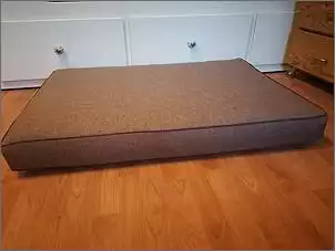

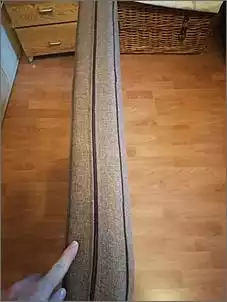

Das nutze ich immer. Gute Klebekraft . Hab gerade neue Polster für den Wohnwagen damit genäht. Gerade bei langen Nähten echt super.
Ich lass das immer drin. Beim Camperverdeck hab ich mir eingebildet das es auch noch abdichtet. Nur darauf achten das es auf der Sichtseite nirgends rausschaut. Das ist dann eine Fummelei bis es wieder ab ist.
Hits:	84
Größe:	39,4 KB
Hits:	107
Größe:	44,4 KB
Die Maschine ist ein Pfaff Hobby 1122
Ich glaub der Knackpunkt ist nicht die Maschine sonder eher das anpassen an das Boot. Da hab ich doch einige Fehler gemacht die ich beim nächsten Mal anders machen würde.
User Wilma hat das sensationell gemacht, da ist bei mir noch etwas Luft nach oben. Aber der nächste Winter kommt bestimmt.
Die Hochachtung für die sowas professionell machen ist massiv gestiegen. Der Aufwand ist für einen Laien schon gewaltig.
Ach ja und auf jeden fall die Maschine in einen Tisch einlassen. Das steht bei mir auch noch an. Da tut man sich leichter bei großen Flächen.
vg Thorsten
