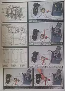

Alt 24.06.2020, 14:35
User: 4755
Hier noch etwas über elektromechanische Regler für die Praxis (Quelle: Oldtimer-Markt Sonderheft 25, 2000).
Hits:	100
Größe:	70,4 KB
Mario
Alt 24.06.2020, 16:16
coffeemuc coffeemuc ist offline
Registriert seit: 15.08.2010
Ort: München
Beiträge: 5.084
9.336 Danke in 5.361 Beiträgen
Zitat von coffeemuc Beitrag anzeigen
Hier ist es so beschrieben, dass die Lima maximale Leistung bringt, wenn der "Field" Anschluss auf Masse liegt.
War das bei allen Gleichstromlimas so, oder gab es auch welche bei denen der Field Anschluss auf Plus gelegt wurde?
in #36 steht die Antwort (das Bild kann man leider nicht zitieren):
Für "Minus auf Masse" Fahrzeuge wären dann "Bosch" und "Fiat" die beiden Varianten.
Für "Plus auf Masse" Fahrzeuge ist nur eine der beiden Varianten drin, hier "Lucas".
Gruß Richard
