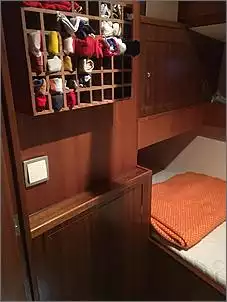

In der Eignerkabine wurde als Ergänzung zum vorhandenen Kleiderschrank, auf Backbord noch ein offenes Regal für T-Shirts eingebaut und das Furnier um die Dachluke erneuert (war durch Schwitzwasser und Sonneneinstrahlung unschön geworden).
Hits:	224
Größe:	31,5 KB
Die Schlingerleisten wurden nachträglich angebracht

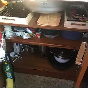

In der Pantry wurde unter der Spüle ein zusätzliches Regalbrett eingefügt und mit Auszügen für das Besteck ergänzt.
Hits:	250
Größe:	71,1 KB
Da hat das Besteck und das Kochgeschirr Platz

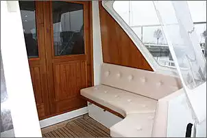

In die Rückwand der Sitzecke wurde ein Edelstahlabfallbehälter versteckt und der herausstehende Teil mit Holz verkleidet.
Hits:	209
Größe:	56,5 KB

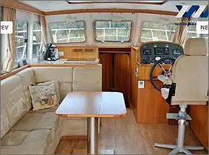

Aber der Stuhl am Steuerstand sollte auf jeden Fall gegen einen fest im Boden verankerten Stuhl getauscht werden. Dafür habe ich bei Poertner Seats das passende Untergestell "Proteus" gekauft und darauf meinen vorhanden Schreibtischstuhlsitz (Vitra EA119 mit schwarzem Hopsakbezug) mit der Adapterplatte verschraubt. Ergänzt wurde diese neue Sitzkombination durch eine selbstkonstruierte Fußstütze aus Edelstahlrohren.
Hits:	237
Größe:	47,1 KB
ID:	880331 Klicken Sie auf die Grafik für eine größere Ansicht
Hits:	274
Größe:	46,9 KB
Hier hat der Steuermann den Überblick
Das Untergestell ist durch den Fußboden hindurch mit einer Konterplatte im Motorraum bombenfest verschraubt.
Der Sitz kann vor und zurück, rauf und runter und gedreht werden. Der Zugang zu den seitlichen Schrankfächern blieb erhalten. Ich bin sehr zufrieden damit und finde das passt designtechnisch gut.
Der gebrauchte Steuerstuhl hat übrigens an Bord von Elias Dampfer eine neue Aufgabe gefunden.
Klaus, der die Funktionalität und den Komfort der Umbauten schon in den letzten Monaten testen konnte

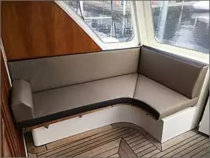

Vorbericht Nr.3
Polster- und Planenmacherarbeiten
Und weiter geht’s mit den Verschönerungen...

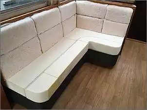

Die Polster im Salon waren beim Kauf nach 10 Jahren Nutzung (incl. Hund) doch recht verschlissen und verdreckt – einfach nicht mehr schön.
Die Polster auf dem Achterdeck waren zum Verkauf erneuert worden, aber von so mieser Qualität, das mir klar war, das machen wir besser!
Also habe ich mich mit meinem Polsterer und Planenmacher besprochen, Stoff ausgewählt und ihm für eine Woche das Boot an den Steg gelegt.
Genau 8 Tage später war es fertig zum Abholen. Zwischendurch hatten wir mehrfach telefonischen Kontakt um noch Einzelheiten abzustimmen und ich war auch einmal an Bord, um den Fortschritt zu beurteilen. War eine angenehme Zusammenarbeit.
Ich wollte sowohl im Innenbereich, als auch auf dem Achterdeck, ein einheitliches Erscheinungsbild und einheitlichen Stoff. Leder oder Alcantara kam für mich nicht in Frage, so wählte ich einen hochwertigen, sowohl sonnen- als auch wasserfesten Stoff (hoffentlich will keiner wissen wie der heißt; ich weiß es nämlich nicht ).
Auch bin ich kein Freund von viel „Muster“ oder „Schnörkel“, sondern ein Freund von klaren Linien und Formen. So wurde es in der Diskussion mit dem Polstermeister ein Bezug in der Farbe „Taupe“ mit Applikationen (zum
Beispiel der Kederleiste) in „Carbon“.
Die Polster im Salon wurden im Rücken ausgedünnt und etwas schräger geformt, in der Sitzfläche fester gepolstert und bekamen einen umlaufenden Wulst. Auch haben wir aus neun einzelnen Kissenelementen, fünf gemacht. Die Sockelumrandung des Sofas wurde mit dem dunklen Stoff abgesetzt.
Hits:	236
Größe:	53,6 KB
ID:	880428 Klicken Sie auf die Grafik für eine größere Ansicht
Hits:	233
Größe:	63,5 KB
In der "Bauphase" ... ... und fertig
Die Polster für die Sitzflächen auf dem Achterdeck wurden komplett neu gemacht: festeren Schaumstoff und an der Kante leicht farblich abgesetzt.
Die zusätzlichen „Armlehnen“ dienen auch als „Kopfkissen“ und sind nur mit Klettband an den Enden befestigt.
Hits:	223
Größe:	51,9 KB
ID:	880424 Klicken Sie auf die Grafik für eine größere Ansicht
Hits:	228
Größe:	68,9 KB
Alte Polster auf dem Achterdeck und die neuen Polster
Dazu gab es noch eine eierschalenfarbene Sonnenschutzplane für die Frontfenster und die ersten Seitenscheiben, mit Tenaxknöpfen zu befestigen. Und als Sonnenschutz am Heck wurde aus einem halbtransparenten Stoff, der in die Kederleiste am Dach eingezogen wird, für die ganz heißen Tage vorgebeugt.
Hits:	201
Größe:	50,7 KB
Schiebedach mit Sonnenschutz

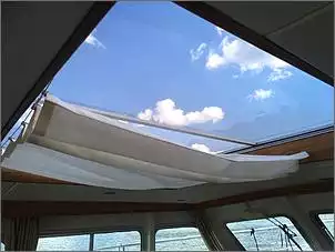

Im Salon befindet sich ein recht großes Schiebedachfenster, ca. 140x160 cm groß. Dafür habe ich auch einen Sonnenschutz fertigen lassen (System wie bei Wintergärten), mit dem ich jedoch noch nicht ganz zufrieden bin. Die seitliche Führung besteht aus Drahtseilen, die den Stoff auf die Länge nicht ausreichend spannen. Lieber wäre mir so eine Art Kassettenrollo für die waagrechte Montage, jedoch habe ich in der Größe noch nichts passendes gefunden.
Zu ergänzen bleibt noch: die Matratzen in der Eignerkabine und in der Gästekammer wurden auch erneuert, nicht das der Eigner noch Rücken bekommt.

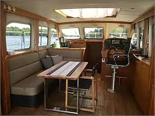

Macht euch selbst ein Bild (vorher/nachher):
Hits:	289
Größe:	46,0 KB
ID:	880430 Klicken Sie auf die Grafik für eine größere Ansicht
Hits:	341
Größe:	77,2 KB
Salon im Urzustand ... und heute ...
Klaus, der meint: das passt!

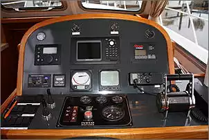

Vorbericht 4
Technische Umbauten der Navigationsinstrumente
Dann machen wir mal mit der Technik weiter, sonst ist hier nur „Schöner Wohnen“.
Das Boot verfügt über eine vollständige 230 V Installation für alle Verbraucher, wie zum Beispiel Herd, Kühlschrank, Heizung, Steckdosen etc. pp. Nur die Instrumente am Steuerstand haben 24 V bzw. das Funkgerät und Radio läuft auf 12 V.
Bereits bei Übernahme des Bootes in Alkmaar habe ich mir letztes Jahr das holländische Marifon gegen das neue Lowrance Link 8 tauschen lassen. Bin damit voll zufrieden , nutze allerdings die AIS-Funktion (passiv) davon nicht.
Jedoch hängt jetzt an der gleichen Funkantenne über einen Antennensplitter ein aktiver AIS-B-Transceiver von Simrad. Der liefert die AIS-Daten für den großen Simrad GO 12 XSE Plotter. Wie die Praxis zeigt, funktionieren alle Simradgeräte, auch zusammen mit dem alten Simrad AP26 Autopilot und der Ruderstandsanzeige, einwandfrei. Nur der alte Kreiselkompass macht ab und zu Mucken. Gegebenenfalls muss ich diesen noch gegen einen neuen oder gut gebrauchten tauschen.
Hits:	290
Größe:	94,9 KB
ID:	880449 Klicken Sie auf die Grafik für eine größere Ansicht

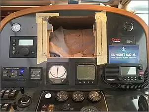

Alles kaputt!
Die Fachfirma hat sich geweigert den Ausschnitt für den größeren Plotter und die Verlegung von zwei Rundinstrumenten in der Holzplatte am Steuerstand mitzumachen. So musste ich, gemeinsam mit dem Kladower-Gerhard selbst Hand anlegen. Gerhard ist dafür genau der richtige Mann und hat das mit viel Routine und Erfahrung sauber zugeschnitten. Den Plotter mussten wir natürlich auf die Instrumentenplatte setzen, genau wie die Rundinstrumente, die zur Abdeckung noch eine Blende bekommen haben. Ein Einlassen in das Holz war mit unseren Mitteln nicht möglich. Ich denke jedoch, das ist auch so eine saubere Lösung geworden.

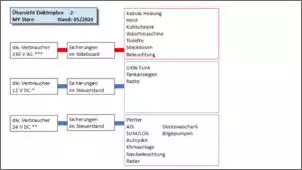

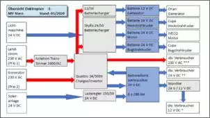

Für mich als Elektrik-Null habe ich mir das gesamte elektrische Geschehen an Bord in folgende Übersichten zusammengefasst (nicht lachen, bitte! ):
Hits:	356
Größe:	55,6 KB
ID:	880448 Klicken Sie auf die Grafik für eine größere Ansicht
Hits:	287
Größe:	33,4 KB

Hallo Klaus,
interessante Blockdiagramme:
Was aber bedeuten die Zahlen vor / hinter dem Schrägstrich / (Bsp. beim Scylla "24/50" oder beim Iso-Trafo "3600"... Watt ? usw.) ?
Die roten Pfeile markieren wohl immer 230 V AC und blau die Kleinspannung 12 bzw. 24 V.
Gruß Fun_Sailor
Jetzt erst recht: Cool bleiben - und weiter segeln
Alt 14.05.2020, 22:04
Registriert seit: 11.08.2012
Beiträge: 10.681
60.795 Danke in 10.009 Beiträgen
Du fragst mich Sachen! Das ist die Gerätebezeichnung von Victron Energy.
Richtig. Das dient meinem Verständnis.
Klaus, der versucht dem Elektro-Mysterium auf die Spur zu kommen
Alt 14.05.2020, 22:38
Benutzerbild von Fun_Sailor
Fun_Sailor Fun_Sailor ist offline
Registriert seit: 07.05.2004
Beiträge: 2.038
1.427 Danke in 755 Beiträgen
...ja, allet richtig, dat is Watt ("3600")
Während beim Sylla Ladegerät die Bezeichnung (24/50) auf die Ausführung 24 V (dc) Ausgangsspannung (logisch) und 50 A Ladestrom hinweist.
Gruß Fun_Sailor, der zuerst zum googeln zu faul war

Deine Batteriebank wird nur von Solar und 230V geladen und ggf über einen Generator? Warum nicht auch von der Lima?
Alt 14.05.2020, 23:06
Beiträge: 10.681
Ja, das ist so ein Mysterium!
Zwei Victron Energy Fachmänner haben unabhängig voneinander mir erklärt, dass es genau so ist, wie ich es eingezeichnet habe.
Aber: Wenn ich den Motor laufen habe und fahre, werden die Verbraucher-
batterien definitiv geladen!?! Unglaublich.
Für mich wäre es logisch, wenn die Lichtmaschine den Strom an den Quattro liefern würde.
Ansonsten wird die Batteriebank (Verbraucherbatterien) nunmehr permanent durch die Solarzellen geladen. Wenn Landanschluß anliegt hat dieser Vorrang beim Laden, und nur als zweite Priorität steht der Generator zur Verfügung.
Klaus, der es wohl nie zu 100% verstehen wird

Klaus schrieb ja: Mysterium
Vermutlich leistet die Lima keinen so hohen Ladestrom um die große (Verbraucher)Batteriebank mit 6x 280 Ah in akzeptabler Zeit zu laden.
edit: Klaus war schneller
edit-2: Vermutlich ist der (begernzte) Lima-Ladestrom eben "wichtiger" (priorisiert) für die 4 (oberen) Betriebsbatterien (Akkus), die für die Fahrt notwendig sind, also für Motor, Heck- u. Bugstrahlruder usw.
