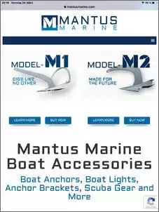

Vielleicht ist dieser Anker genau das richtige für Dich. Von dem was ich bisher gelesen und gesehen habe bin ich total begeistert. Hier noch recht unbekannt.
Will mir den jetzt auch bestellen
Gruß Lutz

Sehen mir aus wie Nachbauten vom Rocna und Vulcan.
Falls dem so wäre, könnte man diese beruhigt erwerben.

Nur besser
https://youtu.be/r4R2r5C_oP8
