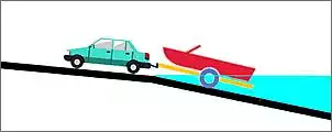

So etwas mach m.E. insbesondere dann Sinn, wenn der Wechsel der Steigungen im Bereich der Wasserlinie liegt. Dann steht das Zugfahrzeug noch auf dem flacheren Bereich, während der Trailer schnell tiefer im Wasser ist und das Boot schneller aufschwimmen kann.
Ob es sinnvoll ist, dass der steile Bereich noch mit den Zugfahrzeug befahren werden muss?

Alt 17.02.2020, 16:50
Benutzerbild von Sehbeer
Sehbeer Sehbeer ist offline
Registriert seit: 23.06.2004
Ort: Emden
Beiträge: 847
616 Danke in 312 Beiträgen
Name:	Unf 1 (2).jpg
Hits:	57
Größe:	16,4 KB
Liebe Grüße
Mattze
