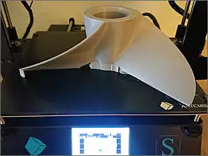

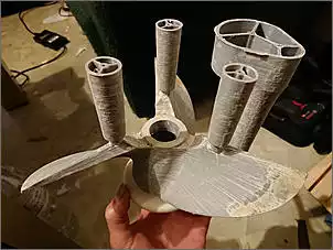

Hehe, es ist wie so oft: wenn die Zeit reif ist und die Mittel verfügbar, haben viele auf einmal den selben Gedanken. Bei mir zieht es sich leider aus beruflichen Gründen noch etwas in die Länge, aber irgendwann dann ganz bestimmt
Hits:	101
Größe:	45,8 KB
Hits:	94
Größe:	60,1 KB
paar "Eckdaten":
die Blätter sind, genau wie von Dir geplant (/schon umgesetzt?) als (menschenlesbare) STL von einem kleinen selbstgeschriebenen Programm generiert; die Nabe (bzw die Verrundung zur Nabe hin) war aber noch sehr viel Handarbeit. Nicht zuletzt, weil es im CAD zwar einfach ist, STL zu exportieren, aber nicht mehr "sinnvoll" zu importieren...
Berechnet ist daran (außer halt der Geometrie) garnicht viel; da habe ich mich eher an fremden Erfahrungswerten und Vergleichsobjekten orientiert. Nur die Blattdicke ist etwas übertrieben (weil ich davon ausgehe, dass es sich dadurch einfacher gießen lässt).
Gedruckt aus PLA; hat auf den 210*210mm Druckbereich mit Achen und Krachen noch drauf gepasst (trotz 240mm Durchmesser); Stützmaterial war kaum nötig. Obwohl es bei einem Blatt hässliche Druckfehler gegeben hat (die Stellen, die mit Wachs verspachtelt sind); hier hätte etwas mehr Stützmaterial sicher nicht geschadet.
Das erste Modell hatte ich mehrteilig steckbar gemacht und die Blätter aufrecht stehend gedruckt; das ging völlig ohne Stützmaterial und praktisch fehlerfrei...
Einen Versuch aus Plastik kann mir bei der Prop-Kategorie wohl gleich sparen , daher soll er noch aus Alu abgegossen werden (aber das ist ein anderes Thema..)
Gruß, Simon

Jetzt frage ich mal nach deiner Einschätzung: die Blattprofilschnitte sind auf Zylindermantelflächen (konzentrisch zur Propellerachse) angeordnet. In der Theorie laufen die gedachten Stromfäden jeweils entlang des Profils, das heißt, parallel zur Propellerachse. Eine konische Nabe bringt dagegen eine radiale Geschwindigkeitskomponente mit sich, das heißt, die Stromfäden müssen ein bisschen schräg über das Propellerblatt laufen. Hat das Praxisbelang?
Gruß, Günter

Umgesetzt? Jein, mein Softwaretool spuckt Dateien aus, die ich in einem anderen Programm ansehen kann und die aussehen wie Bootspropeller.
das ist doch das wesentliche; mehr hab ich auch nicht (wenn du mit "Knöppen" sowas wie GUI meinst, wahrscheinlich weit weniger; bei mir sind die Einstellmöglichkeiten praktisch alle direkt im Quelltext untergebracht ). Eine richtige "Propeller-Suite" mit WYSIWYG wäre natürlich der Hammer, aber sowas macht man halt nicht mal eben als Einzeltäter, gerade wenn man noch andere Projekte am Laufen hat und nebenbei auch noch studiert oder Geld verdienen muss...
Bei mir liegt das ganze schon eine Weile zurück; ich hatte damals mit der Vortex Lattice Method experimentiert; auch dafür muss man erstmal ein Mesh generieren, sodass der Schritt zur STL nicht mehr weit war. (hier)
meine persönliche Einschätzung: eher nein. Für die Berechnung jedenfalls nicht; zumindest habe ich noch nicht gesehen, dass jemand die Schnitte so anordnet.
Die Form der Nabe kann m.E. aber trotzdem Praxisbelang haben, und zwar für den Strömungswiderstand des gesamten "Torpedos". Da kommt es auf die Reynolds-Zahl an; je niedriger --> laminarer, desto wichtiger wäre es m.E., die Nabe hinten spitz/stromlinienförmig als Verlängerung des Getriebes auslaufen zu lassen, sodass die Rückseite nicht in der Druckbilanz "fehlt". Wenn es turbulenter wird und durch die Nähe zur Oberfläche noch Ventilationseffekte dazu kommen, würde ich eher davon ausgehen, dass die Nabe im "Windschatten" des Getriebes kaum benetzt ist und deshalb auch die Form eher nebensächlich...
