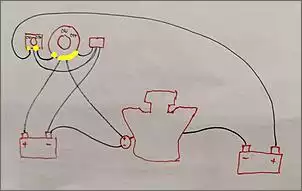

So sieht das aus...
Hits:	115
Größe:	27,9 KB

Zitat von Helmut Bodensee Beitrag anzeigen
So sieht das aus...
Irgendwie fehlen da noch die Plusleitungen von der Lima, (dem Ladegerät ?) und zu den Verbrauchern/ Sicherungsverteiler.
Dann haben die Batterieschalter jeweils nur zwei Pole, sollt also schon zu erkennen sein, welches Kabel auf welchem Pol liegt.
Vermutlich so :

Außerdem zähle ich auf dem Foto am großen Batterieschalter 5 Kabel

Dein Bild ist echt lustig. Hat das nen Kleinkind gekritzelt? In wieweit fühlst du dich denn berufen ohne Ahnung deine Elektrik neu zu machen? Das ist von mir absolut nicht böse gemeint, ich kann über soviel Selbstüberschätzung nur immer wieder den Kopf schütteln.
So sieht das aus...
das macht so leider noch zu wenig Sinn. Du musst z.B. schon genau recherchieren, wo welches Kabel an welchen Anschluss der Schalter geht usw.
Ist der Plus/Minus-Anschluss am Motor für LiMa und Starter gemeinsam?
Ursprünglich wollte er die Elektrik ja nicht neu machen, sondern lediglich die beiden Schalter an bequemere Positionen setzen.
Dazu muss man nicht unbedingt Elektriker sein und diese Aktion wäre keine Selbstüberschätzung.
Da die Elektrik mit den beiden Schaltern nicht so ganz eindeutig zu durchschauen war/ist, wurde ihm hier geraten, erst einmal eine Bestandsaufnahme zu machen, die dann die Grundlage für einen Plan/Vorschlag sein könnte, die Elektrik eventuell von vornherein sinnvoller zu konzipieren.
Die Elektrik zu ändern, war daher nicht sein Plan und von daher hatte er sich auch nicht überschätzt.
Nun muss er halt sehen, dass er mit Unterstützung aus dem Forum, eine ausreichende Bestandsaufnahme hin bekommt und erst dann kann jemand, der besser Bescheid weiß als der TE, einen Vorschlag machen,
was man wie ändern könnte oder ob es dabei bleiben sollte, nur die beiden Schalter durch fernbedienbare Relais zu ersetzen o.ä..

Die 5 Leitung geht wohl an den linken Anschluss auf B4 seiner Korrektur.
Die geht dann wohl weiter zu den Verbrauchern.
Das entspricht dann meiner Vermutung weiter oben.
Die Anschlüsse aber nochmal überprüfen damit wir wissen welche Leitungen zusammen gehören.
