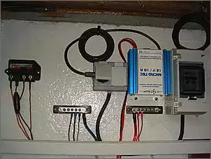

Hits:	479
Größe:	32,2 KB

Zitat von arthur2103 Beitrag anzeigen
Nu macht mich nicht wuschich hier.
Bin ich mit meinem Anschluss auf der sicheren Seite oder muß noch ein FI mit Sicherung dazwischen ?
Ist alles original vom Hersteller so.
Kann man das Radio gegen was mit CD und USb tauschen, ohne das die FB vorn wegfällt ?
arthur
Moin!
Kann ich anhand des Foto nicht seriös sagen. Da muss man schon mal hinter das Panel schauen,
ob der Main-Schalter eine FI Funktion besitzt

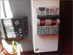

Hits:	592
Größe:	36,8 KB

Hab noch was wesentliches vergessen...
Aus Wohnwagenzeiten hatte ich noch ein Kabel mit Winkelstecker, das würde ich gern weiter verwenden. Darum habe ich eine Wohnwagen-Eingangssteckdose besorgt, die ich dann in der Plicht montieren werde (also nicht aussen).
Als kostengünstige Lösung ist das ok denke ich. Ich nenne in dem Rahmen auch Cirkapreise und Bezugsmöglichkeit, es soll ja informativ sein.
Also:
CEE-Eingangsteckdose rund IP44 16A-6h/240V 10,- im Internet + 5€ Versand
Die Polklemmen sind eindeutig bezeichnet, was eine korrekte Installation erleichtern sollte.
Schaut mir später ruhig beim Verdrahten über die Schulter, falls Euch (vom Fach ) Fehler auffallen, bitte gleich beanstanden.
