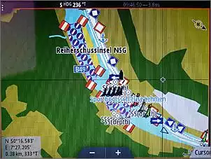

Vielleicht meint er sowas?
Hits:	195
Größe:	113,0 KB

So, hier die Bilder...
Es wäre schön, wenn man die Namen der Häfen komplett ausblenden könnte und statt dessen nur ein Symbol sieht.
Wenn ich wissen möchte, wie der Hafen heißt, könnte ich die Namen dann ja kurzfristig wieder einblenden.
Gruß, Sascha.
Hits:	132
Größe:	125,0 KB
ID:	856818   Klicken Sie auf die Grafik für eine größere Ansicht
Hits:	122
Größe:	105,4 KB
Falls Du noch nach einer Lösung suchst: Nur die Symbole anzeigen geht leider nicht, man kann aber die Häfen komplett ausblenden. Zu finden in den Karteneinstellungen - Kategorien - (POINT) Nautical - Harbor Area.
Bei Open CPN ist die Schrift übrigens etwas kleiner, siehe Screenshots zum Vergleich:
1 - OSM mit allen Kategorien
2 - "Harbor Area" ausgeblendet
3 - OSM am PC zum Vergleich
4 - OpenCPN mit allen Kategorien
Hits:	103
Größe:	189,7 KB
ID:	860274   Klicken Sie auf die Grafik für eine größere Ansicht
Hits:	108
Größe:	137,7 KB
ID:	860275   Klicken Sie auf die Grafik für eine größere Ansicht
Hits:	113
Größe:	167,0 KB
Hits:	112
Größe:	163,1 KB

Wir müssen nicht auf das Einwintern warten, ich durfte für Sven testen, und gestern hat er die geänderten Dateien hochgeladen. Die Beschriftung der Häfen ist jetzt erst in höherer Zoomstufe sichtbar.
CentralEurope und Seamarks sind neu: https://wiki.openstreetmap.org/wiki/...nce_Simrad_B&G
Vielen Dank an Sven für die super schnelle Umsetzung!
Hits:	81
Größe:	152,2 KB
ID:	860628   Klicken Sie auf die Grafik für eine größere Ansicht
Hits:	80
Größe:	62,3 KB
