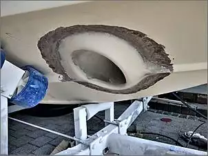

Der Spoiler ist jetzt grob geschliffen. Nachdem das vorher nach einer sehr wild aufgetragenen Pampe aussah, bin ich jetzt ganz zufrieden. Es war nicht so einfach, beide Spoiler einigermaßen gleich hinzubekommen. Ich habe dann die obere Kante als Referenz gekommen und zunächst das hintere Stück geschliffen. Danach habe ich vorne weiter gearbeitet und habe dabei immer zwischen den beiden Spoilern gewechselt.
Auf dem Bild sieht das wuchtiger aus, als es ist. In natura ist es ganz gefällig.
Der Feinspachtel sollte am Donnerstag kommen. Dann geht es weiter.

Also ich finde das du es ganz schön übertrieben hast mit dem Spoiler. Kann mich da auch irren. Mach mal bitte ein Bild von vorne!

Top modeliert!
Bin zwei Tage unterwegs und mache Samstag noch mal ne Aufnahme.
Allerdings ist der Tunnel bedingt durch die Gegebenheiten im Boot nicht ganz vorne am Bug. Daher verbreitert sich der Bug an der Stelle relativ schnell.
Um von vorne gesehen den Tunnel wirklich abzudecken, musste der Spoiler schon 5,5 cm überstehen.

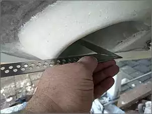

Hallo Frank,
Hatte Herr Buschmann dir auch ein zu kurzen Tunnel zugeschickt? Ich hab meinen wieder zurückgeschickt, Geld wurde gegen gerechnet und einen neuen längeren verschickt.
Alt 05.05.2019, 08:09
fj96 fj96 ist offline
Registriert seit: 16.08.2005
Ort: Südniedersachen
Beiträge: 761
848 Danke in 333 Beiträgen
Hallo Marco,
nein, der 60er Tunnel war nicht von ihm. Natürlich würde er ihn zurücknehmen, wenn er von ihm wäre.
Die Tunnelbreite hatte ich aber vorher tatsächlich vernachlässigt. Hier sollte man vorher im Boot messen, welche Breite man braucht. Wichtig ist, dass oben gemessen wird und man die Überstände außen für den Spoiler und etwas umlaufend mit dazu rechnet.

Hallo Marco,
hier noch mal ein Bild. Ich habe mit dem Winkel rüber gemessen und die Hinterkante wird damit gerade so abgedeckt...
