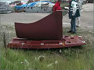

Das Boot steht und stand im Salzwasser. Es sind bei der Jeanneau insgesamt 6 Bolzen. In der Bilge ist Wasser gewesen, das kann allerdings auch ausschließlich durch den Auspuff / Schalldämpfer gekommen sein (da ist ein kleines Loch und Kühlwasser tritt aus).
Der Eigentümer lässt den Kiel bereits reparieren. Ist die Reparatur nach meinen Vorstellungen, dann bleibe ich bei dem Kauf. Wird da gepfuscht trete ich direkt ab vom Kauf. Also Nachverhandlung ist im Prinzip von beiden Seiten möglich, aber nicht zu erwarten.
Positiv sehe ich, dass die Reparatur ohne wenn und aber direkt in Auftrag gegeben wurde. An gegebener Stelle waren nicht viele Monteuere zur Auswahl und es wurde auf Empfehlung von Kran-Arbeiter / Makler die Reparatur organisiert.
Ich google schon seit längerer Zeit zu dem Thema und bin von skeptisch über entspannt gewechselt.
In dem Moment in dem es aufgefallen ist, bin ich geistig schon abgetreten aus dem Kauf.
Jetzt hoffe ich ein Boot zum gleichen Preis mit neu gewartetem Kiel zu bekommen.
Das sollte also das Vorgehen sein? Und bei Schritten 1-4 sollte ich am Besten anwesend sein.
1. Schauben lösen
2. Boot abheben
3. Kiel Oberseite reinigen ggf. Bolzen ersetzen
4. Laminat prüfen
5. ggf. Laminat von innen verstärken (zusätzliche Stringer oder ein paar Lagen Kohlefaser
6. Kiel wieder montieren (neue größere Unterlegplatten)
7. ggf die Übergang Kiel - Rumpf überlaminieren (Kiel Connect)

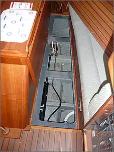

so, eine allgemeine Frage: ich bin den Links mal gefolgt, weil mich das als Segler auch angeht. Bei meinem 1. (neuen) Kajütkielboot made in germany waren die Muttern der Kielbolzen mit einem dicken Klatscher harter Mumpe zugeklebt => ok, hat bei mir 10 Jahre gehalten.
Beim 2. (neu) made in sweden ist alles gut sichtbar + zugängig + hält seit ´85. Nun aber DAS:
3. Kielbolzen müssen regelmäßig überprüft und fachmännisch, sprich dosiert und gleichmäßig mit einem Drehmomentschlüssel nachgezogen werden. Es ist möglich, das diese Arbeiten entweder überhaupt nicht oder schlecht gemacht wurden.
Ich wäre in meinem Verein wohl der 1., der sowas macht, aber ich werde es machen - muss nur nach der Gewindegröße sehen + daraus ergibt sich das Drehmoment. Nehme an, von innen nach außen lösen + anziehen wie beim Auto.
Wie denkt ihr darüber?
Grüße, Reinhard
....ach ja: für ein "fast neues" Schiff sehen die Bolzen, Muttern + U - Platten sehr gammelig aus.

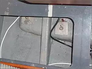

Grüße, Reinhard

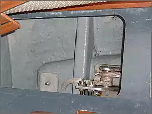

Glücklicherweise wusste ich vor 20 oder mehr Jahren nichts davon, dass man Kielbolzen auch bei GFK-Booten "warten" könnte. Sonst hätte ich das womöglich gemacht. Damals hatt ich noch nicht diese Erfahrung (beim Schwaben sagt man ja, dass er 40 Jahre alt werden muss bis er gscheit wird) , dass man von manchen Sachen einfach besser die Pfoten lässt.
Bei meiner wundervollen Made in Sweden Dschunke (noch 3 Jahre älter als deines) sieht das an den Kielbolzen (sind 8 Stück) nämlich für mich auch richtig scheisse aus.
Stahl (bzw so eine Masse aus Eisen und Schlacke bei der man inzwischen die einzelnen übereinandergewalzten Lagen sieht) als Unterlagen, der aussieht als wäre er von einer historischen Eisenbahnbrücke geklaut, ohne Korrosionsschutz...... und dann noch netmal Mühe gegeben den wenigstens einigermaßen in gleichmäßiger Orientierung in´s Boot zu legen
Nun, es ist 37 Jahre schon so, Es bewegt sich nix. Wie du sagst, ich kenne auch keinen der da jemals ohne Not in vorauseilendem Gehorsam was gemacht hat usw.............. schau ich einfach nimmer so genau hin
Und das mit dem Drehmoment: Das würd ich gleich lassen. Wenn du das Drehmoment entsprechend einer (nehmen wir mal an du denkst an 8.8er Schrauben) Stahlverschraubung wählst stehst du womöglich kurz davor dich selbst erschiessen zu wollen.
Bei Edelstahl hab ich (auf meinem Boot!!) schon 4.3 gestempelt gesehen. Und auch an Komponenten mit grossen Namen wie Haselfors, Lewmar oder Selden aus der Vor-China-Epoche. Da geht wohl Korrosionsbeständigkeit vor Festigkeit. Das ganze in den Kiel-Guss (oder wie bei mir Blei) gespaxt. Und dann hast noch GFK dazwischen und sonstwas, das du in der Druckfestigkeit gar nicht einschätzen kannst.............
Und dann willst du vorher noch lösen Wo dreht sich das auf? An der Mutter, oder womöglich unten am Kielgewinde
NeNe. das ist nix für mich.
Stahl als Unterlagen, der aussieht als wäre er von einer historischen Eisenbahnbrücke geklaut, ohne Korrosionsschutz...... und dann noch netmal Mühe gegeben den wenigstens einigermaßen in gleichmäßiger Orientierung in´s Boot zu legen
Nun, es ist 37 Jahre schon so, Es bewegt sich nix. Wie du sagst, ich kenne auch keinen der da jemals ohne Not in vorauseilendem Gehorsam was gemaht hat usw.............. schau ich einfach nimmer so genau hin
Bei Edelstahl hab ich (auf meinem Boot!!) schon 4.3 gestempelt gesehen. Da geht wohl Korrosionsbeständigkeit vor Festigkeit. Das ganze in Guss (oder wie bei mir Blei) gespaxt. Und dann hast noch GFK dazwischen und sonstwas, das du in der Druckfestigkeit gar nicht einschätzen kannst.............
Das passt mit deinen Bolzen schon.
Dadurch das die Ujterlagscheiben nicht nett ordentlich in einer Reihe liegen, ist die Krafteinleitung auch nicht nett und ordenlich an einer Stelle.
Wenn man meckern möchte: Die Unterlagscheiben könnten ruhig grösser, an den Ecken runder und aufgebogener sein
Ansonsten haste ja die Wahl: Stahl und (harmlosen)Rost und Fest oder
Edelstahl und kein Rost und kein Fest.
Persönlich steh ich auf Fest und Rost.
Nen abgerissenen Kiel wg schön aber nicht fest, habe ich in meinem Tagesablauf so irgentwie nämlich nicht eingeplant.
Ja, so seh ich das mittlerweile auch. Normalerweise ham´n die bei dem Boot ja viel gedacht und ordentlich g´schafft. Also werden sie auch da net voll daneben gelangt haben (sieht ja bei vielen so oder so ähnlich aus. Und solange man auch aussen noch nichtmal den kleinsten Riss im AF sieht wird das auch fest sein.
Deshalb: Ich fass das net an. Die Bolzen scheinen aus beständigem Material zu sein, also auch da i.O. wo man eben net hinsieht.
Und bis die Stahlscheiben nennenswert abgebaut haben erinnert sich netmal mehr einer an mich

Also lustig dran rum basteln würde ich an so einem Kiel auch nicht. Genau aus den vorgenannten Gründen.
Ich vermute, dass man im Yachtbau an dieser Stelle verzinkten Stahl verwendet, weil man die Festigkeit der Bolzen und Muttern benötigt.
Das wird einmal wartungsfrei installiert und soll dann 30 oder 40 Jahre halten. Dann kommt eh ein Refit, bei dem auch der Kiel abgenommen und das Darunter geprüft wird.
Wenn das so ist, ist alles ok. Wenn so eine Verbindung ein Leben lang - und noch darüber hinaus - halten sollte, dann wäre ich bei dem hier gezeigten Besipiel mehr als vorsichtig.
Ich sehe das schon als Verbindung die für´s Leben gemacht sein müßte. (Kenne da übrigends nur Edelstahlbolzen).
Auch wüßte ich nicht warum bald (in 3 Jahren sind 40 Jahre um) ein Refit stattfinden sollte
Ist ja keine Gorch Fock in den Händen von Barbaren

meint ihr ich muss mir auch Gedanken machen????
ach ne ich glaube nicht, habe ja ein paar mehr Bolzen, so 22
Ja gut, in meinem früheren Leben als Maschinenbauer (bevor ich zu diesen lütten Autos kam ) hätt ich auch gesagt: Da brauch mer nix grossartig rechnen, das hält
P.S.: Mit dem Kiel kannst ja sogar ausprobieren wie sich ein Boot anfühlt ohne Kiel (wie bei den Charterspezialisten)
Muss ich nicht, habe ich schon.
Und daher glaube ich es auch, wenn man das Boot nicht kennt und nicht richtig rannimmt (nur max Halbwind bzw. Raumwindkurse oder Motor fährt).
Dann hat es zwar keine tollen Fahreigenschaften und Hafenmanöver sind ein Kraftakt, aber es geht.
Mein Boot ist etwa gleich alt und ich sehe auch keinerlei Grund da was zu machen.
Sieht zwar ziemlich gammelig aus, aber das überlebt mich.
Die haben scheinbar alle beim gleichen abgeguggt oder sich abgesprochen damals

Bei uns ist die Bilge nur so sauber, weil sie als Kartoffel- und Getränkekeller brauchbar ist
Wenn Aludosen (Dosen-Prosseco z.Bsp.) mit den Kielbolzen Kontakt haben ist kurz darauf wieder Bilge putzen angesagt. 14 Tage dann läuft die Dose aus
Der Kollege im Hintergrund schon eher.
