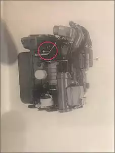

ich habe den AQAD31A und bin auf der Suche nach der Ablassschraube / Hahn für das Kühlwasser vom Innerem Kreislauf. Wo war der bei Dir versteckt und wie viel Kühlmittel hast Du aufgefüllt?

Hallo, ich habe das komplette Kühlmittel abgelassen. Du hast an der linken Seite, da wo der Oilkuhler mit dem Oilfolter ist Klicken Sie auf die Grafik für eine größere Ansicht
Hits:	88
Größe:	25,1 KB
ID:	833300 etwas näher an dem Magnet für den Abgasknie einen Ablasszapfen. Den Zapfen lösen und das Kühlmittel kommt raus. Als ich den Turbolader demontiert hatte kam nicht viel Kühlmittel raus, da er sich eigentlich auf dem höchsten Punkt befindet.
