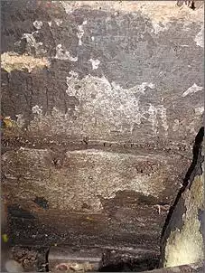

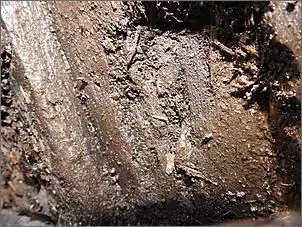

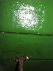

Alles sah so gut aus, überall war das Holz fest. Doch nun entdeckte ich eine weiche Stelle. Der Typ ließ das Boot ohne Fenster rumstehen, zwar mit Planen abgedeckt, aber an einer Stelle tropfte immer Wasser rein. Darunter war die Planke weich und ich kratzte die halbe Plankenstärke weg.
Hits:	124
Größe:	120,4 KB
Hits:	123
Größe:	169,8 KB

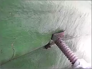

Dort ist schaut auch das Metallteil raus, was ich draußen wiederfand.
Hits:	130
Größe:	160,9 KB

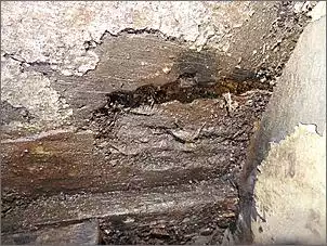

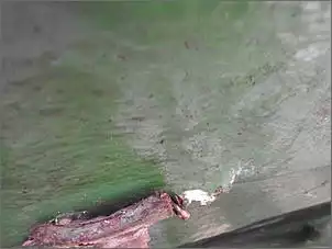

Draußen machte ich dann genau an dieser Stelle eine ebenso schaurige Beobachtung.
Hits:	126
Größe:	49,9 KB
Hits:	126
Größe:	51,2 KB
Hits:	121
Größe:	97,1 KB
Genau an dieser Stelle ist neben der Stütze das GFK aufgeplatzt und das obigen Metallteil schaut raus. Ich denke mal, dass sich das Wasser da seinen Weg suchte.
Wie ist sowas bei Klinkerbauweise reparabel? Kann man außen das GFK lokal entfernen und lokal neu aufbauen? Und innen die Struktur lokal unterstützen?
Oder muss man da die Planke austauschen?

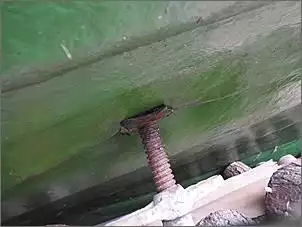

An einer anderen Stütze fiel mir auf, dass das Material darunter eingedrückt ist.
Hits:	122
Größe:	58,5 KB
Hits:	116
Größe:	56,7 KB
Über Einschätzungen und Gedanken würde ich mich freuen.

GFK auf Hoz wird auch als Leichentuch bezeichnet. Es ist hier ratsam festzustellen wie weit das Holz unter dem GFK gammelig ist und bereits zu Erde geworden ist.

Mal abgesehen davon das die Stützen denkbar ungünstig sind, weil viel zu punktuell und scharfkantig,
sieht mir das nach einem weichen Rumpf aus.
Wie oben schon geschrieben,
das Holz wird innen vergammelt sein und das GFK alleine ist nicht stabil genug, deswegen beult es auch so ein

Bohr doch einfach rein und untersuche die Bohrkerne. Mehr Schaden macht das auch nicht

Wenn es ein Leichenkleid sein sollte, dann wäre es erst nach dem Anlegen dessen entstanden. Die Plane war an der Stelle nicht richtig gespannt und so konnte Regen eindringen.
unter der Annahme, dass es drei solche Stellen gebe:
eine von innnen auf den Fotos, eine dort wo die Stütze eingedrückt hat und eine auf der anderen Seite, da komm ich von innen noch nicht ran
Wären lokale Maßnahmen dann ausreichend?
Die Stützen sind natürlich großer Mist, die brachte ich aber nicht an.
Bohrkerne ist ne gute Idee, welcher Durchmesser bietet sich da an?

Wenn Wasser ducrh eine undichte Plane sickert, gammelt es von innen. Wenn das Holz von innen durchgegammelt ist beginnt es nachzugeben und sich durchzubiegen. Im ungünstigsten Fall trägt nur noch das GFK.
Mit oder ohne GFK ware es durchgegammelt. Nur läge es ohne wohl auf dem Grund.
Bohr doch mal dünn mit 2-3 mm. Du siehts ja ob Erde oder Holzspäne kommen.

Gaanz ehrlich,wenn es noch mehr so weiche Stellen gibt und ich glaube da kann man von ausgehen und gerne lesen wirst du das auch nicht aber ich denke: Kettensäge,Schrottplatz und Sondermüllentsorgung.
Diese Schäden hätte man alle vor einem Kauf sehen müssen,man darf sich ein altes Boot eben nicht nur grob von aussen ansehen und schon gar nicht wärend eines so trockenem Sommers wie 2018,sondern muss mit starker taschenlampe,Schnüffelnase und Overal und Mütze in alle Ecken des Bootes kriechen.
Als einzelner Nichtfachmann in Sachen HolzSchiffbau bist du mit dem Projekt hoffnungslos überfordert.
leider,leider,leider gruss hein

als ich die Fotos gesehen habe, waren meine ersten Gedanken nach..ist Kernschrott, Totalschaden....
das Boot ist auch nicht historisch genug um es wieder mit viel Geld und Liebe so aufzubauen.
Auch ich bin der Meinung, Du solltest dich sehr schnell davon trennen, sorry....aber Du hast es so gewollt!

Also wenn lokale Maßnahmen nicht ausreichen sollten, um das Boot sicher auf's Wasser zu bekommen, dann hätte ich auch kein Problem damit, ihn abzuwracken - also immer her mit ehrlicher Meinung.
Ehrliche Meinung?!
Finger wech!
Klaus, der beim Abwracken den geringsten Schaden vermutet

Dafür musst Du erst mal wissen wie viele lokale Stellen es gibt und wie groß die sind.
Ich denke wenn Du verschiedene Stellen überprüft hast ( Loch bohren, Späne ansehen ) weißt mehr.
Die GFK Schicht wird eher recht dick sein, ich schätze so auf 10 - 15 mm
Wenn Du das neu aufbauen willst und stabil bekommen willst, musst Du mit ner Familienpackung an Matten arbeiten
Gruß 45meilen

Sieh dir mal die Bohrung für das Echolot an. Wenn sich ein Holzrumpf in dieser Stärke verbiegen kann ist da nur noch Mutterboden über.
