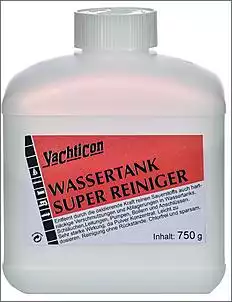

ich habe derzeit auch Probleme mit dem Wasser: nach frischem Befüllen des Tanks war nur 5 Tage später beim entnehmen am Hahn ein fieser Geruch nach faulen Eiern wahrnehmbar.
Liess man dann etwas laufen, verzog sich das wieder und das Wasser roch ganz normal frisch. War auch nicht an allen Zapfstellen so...
Offensichtlich sind wohl einige Leitungen vom Tank zum Hahn verkeimt. Habe heute das Präparat von Yachticon mit Aktiv-Sauerstoff eingefüllt, alle Hähne kurz aufgedreht, das das hochsteigen konnte, und jetzt warte ich 48h, bevor ich alles wieder durchspüle. Das sollte reichen, wirklich alles abzutöten was da evtl. gewachsen sein mag....

Zitat von borntobefly Beitrag anzeigen
Aktivsauerstoff hört sich immer wie Wasserstoffperoxid an...ist gut...
also auf der Packung steht es wie folgt:
Hits:	88
Größe:	49,0 KB
Nach Deiner Einschätzung sollte ich damit klarkommen, richtig?

Das ist scheint ok....
