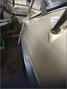

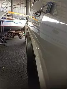

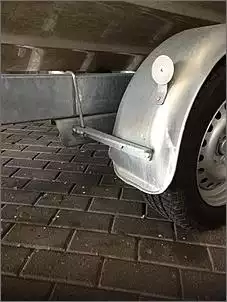

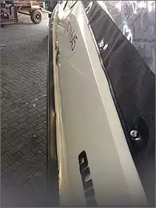

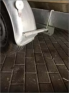

Habe die Fotos mit den Dingen die ich gerügt angefordert und eben bekommen...Klicken Sie auf die Grafik für eine größere Ansicht

Ist doch eigentlich alles im grünen Bereich, die Kotflügel etwas ausdengeln und gut iss. Die Scheuerleiste ist auch nicht wirklich ein Problem, Ober und Unterschale sind an dieser Stelle verklebt , auf den Stehfalz hat man dann diese Gummileiste aufgezogen, Gummi arbeitet nun mal bei Temperaturschwankungen bzw laiert auch aus. Solange es dicht ist würde ich mir darüber keine weiteren Gedanken machen, die Gummileiste mit entsprechenden elastischem Kleber punktuell neu fixieren, fertig. Der Motor , sprich das Herz des ganzen sollte natürlich einwandfrei laufen , wenn das so ist , würde ich nicht lange überlegen. Es gibt natürlich noch weitere Punkte die du nicht kontrollieren konntest , zb die Batterien, das sind dann aber Dinge die nicht wirklich ein Problem darstellen.

Für mich sieht die Scheuerleiste so aus, als wenn jemand noch Nachhilfe beim anlegen bräuchte.

Ist es denn so, dass die Scheuerleiste werksseitig von unten mit Schrauben befestigt wird? Sah auf den ersten Blick für mich so aus, als wenn da nachträglich dran "rumgedocktert" wurde. Die Leiste ist eigentlich ein U-Profil, die dann einfach auf diese GFK-Stehfalz aufgebracht wird. So war zumindest mein Gedanke. Könnte vielleicht jemand ein Foto posten wie es bei Eurer Quicki aussieht? Dann hätte ich mal ein Vergleich...

Meine Scheuerleiste bei meiner QS sieht völlig anders aus , ibei mir ist kein Stehfalz. Wenn dann ist nur jeweils am Ende der Gummileiste eine Schraube zur Sicherung , mittendrin dürfte deshalb jemand den Versuch gemacht haben diese zu befestigen. Unabhängig davon, Ich würde aber die 270 km nochmal fahren um den Motorlauf selber zu sehen bzw auch eine Probefahrt machen.

Hoffentlich sind die nachträglich eingebrachten Schrauben auch gut abgedichtet. Das würde mich interessieren. Sonst hört sich das Ganze doch gut an. Ich drücke dir die Daumen.
