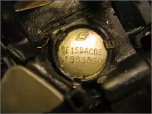

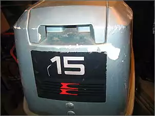

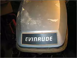

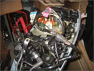

Standard Kein Funke
Hits:	72
Größe:	46,1 KB
Hits:	84
Größe:	87,8 KB
Hits:	74
Größe:	42,1 KB
Hits:	100
Größe:	89,2 KB
Hits:	97
Größe:	79,2 KB
Hits:	70
Größe:	95,2 KB
Hits:	74
Größe:	60,7 KB
Hits:	72
Größe:	55,2 KB
Hits:	87
Größe:	59,4 KB

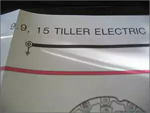

Grüsse aus HGW,
Volker

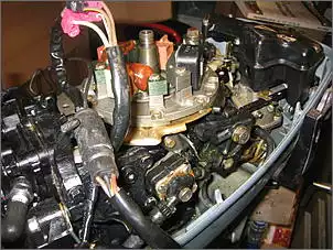

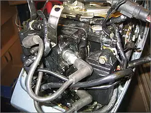

Standard Kein Funke

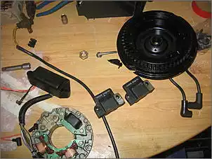

noch mehr Bilder
Hits:	86
Größe:	108,1 KB
Hits:	75
Größe:	108,4 KB
Hits:	76
Größe:	106,3 KB
Hits:	70
Größe:	55,4 KB
Hits:	66
Größe:	48,5 KB
Grüsse aus HGW,
Volker
Alt 28.02.2018, 11:20
Benutzerbild von mail2torsten
Registriert seit: 24.05.2009
Ort: Bremen/Niedersachsen
Beiträge: 1.872
9.879 Danke in 2.192 Beiträgen
Hast Du mal alle Sicherungen geprüft? Ich hatte ein ähnliche Phänomen bei meinem Motor.
Alles Gute aus Achim
Torsten
Alt 28.02.2018, 11:27
Benutzerbild von Pokolyt
Pokolyt Pokolyt ist offline
Registriert seit: 07.10.2017
Ort: Calbe (Saale)
Beiträge: 1.164
Boot: Plaue 601H, Angelplaue
915 Danke in 482 Beiträgen

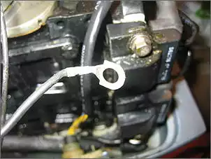

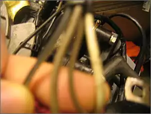

Hallo .........
Deine Klemmverbindung solltest du auf jeden Fall ändern. Oxidieren sehr gerne.
Wenn das Problem während der Fahrt aufgetreten ist, kann man davon ausgehen, das sich ein elektr. Teil verabschiedet hat.
Beide Zündspulen gleichzeitig ist unwahrscheinlich.
Beide Zündkerzen ist unwahrscheinlich.
Kabelbruch macht sich vorher meist bemerkbar (stottern).
Meiner Meinung die CDI oder Spule von der Zündplatte.

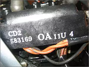

Die CDI hab ich getauscht---nix...
Grüsse aus HGW,

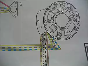

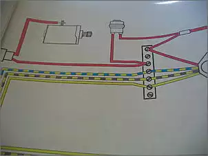

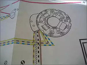

Alt 28.02.2018, 11:57
Registriert seit: 28.03.2010
Ort: ......an der Müritz
Beiträge: 6.749
Boot: Bayliner 652Cu_4,3l_MPI
3.231 Danke in 2.531 Beiträgen
HGW...hast du bei deiner Geburt keinem Namen erhalten ?
Die Kabelklemmverbindung sind echt verbesserungsbedürftig !

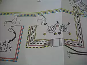

Nachdem auf deinem Bildern das Werkstatthandbuch und vom Lothar auch noch tlw. die Prüfwerte der Zündung gepostet wurden, sollte es doch keine Schwierigkeiten geben, die defekte der beiden heraus zu messen.
Einen DMM (Multimeter) hast du sicherlich auch.
Dann fotografiere mal die Seite aus dem Buch wo dieser Stator abgebildet ist, wir brauchen die Kabelfarben um die zugehörige Spule herauszufinden.
M.f.G.
harry

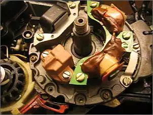

Alt 28.02.2018, 13:13
Benutzerbild von Tulpe
Tulpe Tulpe ist offline
Registriert seit: 16.01.2012
Ort: HRO
Beiträge: 707
340 Danke in 235 Beiträgen
Ich habe selber einen 15PS Johnson aus 1992 (vor Modellwechsel) und hatte vor ein paar Jahren ein ähnliches Problem.
Dazu erstmal ein Warnhinweis: die CDI neigt bereits bei 1-2 Startversuchen ohne -2- geerdete Kerzen zum abrauchen.
Bei meiner (neuen!) CDI hat sich der Strom einen Weg gesucht und intern den Notstop verbrutzelt. Die Spulen selber waren ok. Nützt nur nichts.
Seit dem verbinde ich die beiden Kerzen in den Steckern (als "8") mit massivem Kupferdraht gegen Masse.
Noch was zu Deiner Frage im "alten Trööt" nach dem Mischungsverhältnis:
Es gibt 2 OMC-Service-Bulletin, wonach die 1:100 Aufkleber zu entfernen sind und die Besitzer auf 1:50 hinzuweisen sind.
Der Motor lässt sich zwar mit 1:100 fahren, hat dann aber insbesondere in den Lagern bei Nichtnutzung starke Korrosionsprobleme.
MfG
Bernd

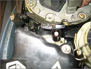

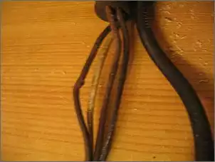

Standard kein Funke
Hits:	68
Größe:	53,0 KB
Hits:	65
Größe:	46,8 KB
Hits:	65
Größe:	52,4 KB
Hits:	68
Größe:	26,9 KB
Hits:	65
Größe:	60,9 KB
Hits:	68
Größe:	57,4 KB
Hits:	62
Größe:	42,4 KB
Hits:	69
Größe:	51,7 KB
Grüsse aus HGW,
Volker
Alt 28.02.2018, 13:21
Ort: HRO
Beiträge: 707
Da fehlt ein Stück vom Keil:
Das hatte ich auch schon. Alt und Neu:
MfG
Bernd
Alt 28.02.2018, 13:40
Beiträge: 6.749
Volker, die Kabelfarben haben wir ja nun, jetzt fehlt noch die Seite mit den Messwerten gemessen zu welchen Kabelfarben, sollte alles bebildert sein.
M.f.G.
harry
