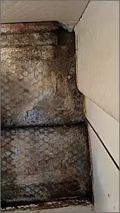

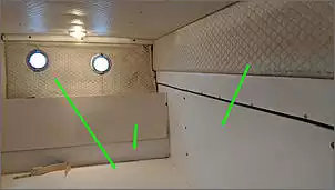

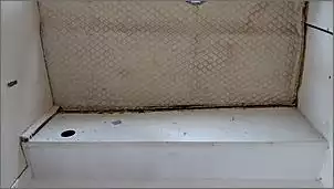

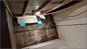

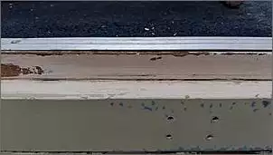

Dann mal ein weiteres Update von mir:
Das Farbe entfernen geht voran, auch wenn ich manchmal etwas sinnlos zwischen den Teilen hin und her springe - wenn der Arm schwer wir muss man halt mal was waagerechtes oder im sitzen schleifen
Beim Schleifpapier bin ich auf 80er runter, da wohl 3 Schichten Lack auf dem Holz sind - mit dem 120er werd ich dieses Frühjahr nicht mehr fertig... Auch muss ich sagen, dass die Obi Hausmarke (Lux) bezüglich der Schleifpapier Qualität grausig ist - das muss ich gefühlt doppelt so oft wechseln wie beim Bosch Papier.
In der Pantry sind mir leider 2 Schraubenköpfe kaputt gegangen - da muss ich nächstes Wochenende wohl mit dem Bohrer ran...

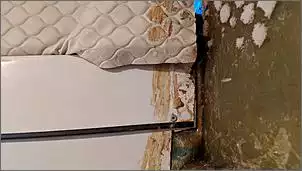

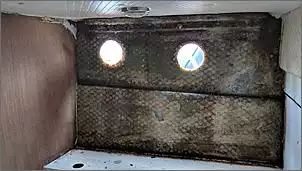

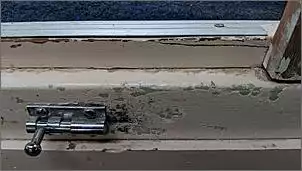

Was mir etwas Sorgen macht ist der Zustand im Schlafbereich also die Fotos:
Name:	2018-02-04 13.05.10.jpg
Hits:	204
Größe:	39,6 KB
ID:	785077 Klicken Sie auf die Grafik für eine größere Ansicht
Name:	2018-02-04 15.33.25.jpg
Hits:	202
Größe:	39,9 KB

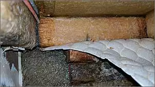

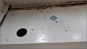

Auch das GFK an dem Schanier der Treppenaufhängung sieht nicht gut aus
Name:	2018-02-04 13.53.22.jpg
Hits:	209
Größe:	60,9 KB
ID:	785078 Klicken Sie auf die Grafik für eine größere Ansicht
Name:	2018-02-04 14.42.30.jpg
Hits:	191
Größe:	47,4 KB
abgeschliffen kommen da blaue Stellen durch.
Was ist das? Mach ich da was kaputt?
Ob ich überhaupt lackiere weiß ich inzwischen gar nicht mehr - mir wurde jetzt von verschiedenen Stellen das Ölen schmackhaft gemacht. Aber dazu muss ich erst mal sehen wie viele Macken ich im Holz finde. Auch das vorher "wässern" scheint mir ziemlich viel Aufwand zu sein! Alternative ist wäre beizen und Klarlack - aber von der Idee Farblack hab ich mich verabschiedet!
Wahrscheinlich werde ich den Himmel im Schlafbereich neu machen und je nach dem wie schwer das geht auch die restliche Kajüte...
Wo ich wirklich Tipps gebrauchen könnte ist das GFK im Innenbereich (die Schlafbereich Seitenwände) - ich wollte mal anfangen zu versuchen das zu polieren. Als ich dann vor der Wahl stand einen Polier -schwamm, -filz oder -vlies zu kaufen, oder doch eine Lammfellhaube dachte ich mir ich frage hier erst mal nach

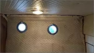

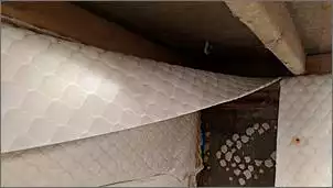

Wenn du mit deiner Schlafkabine durch bist sieht roh ungefähr so aus 🤣
Bei mir war Kunstleder aber nur an der Decke und der Rest mit son echt fies verklebten Teddy Stoff beklebt. Da hilft dann nur Flex und fächerscheibe [emoji51]
Das sieht bei mir aber wohl anders aus - ich hab da nichts zum abmachen (nur die Decken und die Kopfseite). Der Boden ist schon direkt das GFK mit Gelcoat und das werde ich wohl nicht mit der Flex entfernen

Ich bin immer wieder, wenn ich das GFK durchgebohrt habe auf eine blaue Schicht im Laminat gestoßen.
Keine Ahnung warum da eine blaue Schicht drin ist.
Diesen fiesen Teddystoff hab ich auch überall an den Wänden.
Ich werde die Wände mit Armaflex und dann mit Gisatex oder Kunstleder verkleiden.
Ich hab bei meinem ersten Boot sehr viel mit Kunstleder hantiert und hab da eigentlich gute Erfahrungen gemacht.
Gruß Ronald

Innenbereich :
Wenn Du dort die Verkleidung / Bezug abbaust, findest Du meist offenes GFK, ohne Gelcoat.
Also mal eben übermalen ist da nicht
Gruß 45meilen
Bis dann
Was willst du da polieren oder lackieren?
Wenn du schon die Verkleidung erneuerst, baue gleich eine Isolierung mit ein.
Ich kann dir aus eigener Erfahrung sagen, dass du es, je nach Witterung, nach der ersten Nacht auf dem Boot bereust, wenn du es nicht machst.
Bernhard

Polieren (und nicht unbedingt lackieren) will ich das GFK in der Kajüte - siehe die grünen Pfeile hier:
Hits:	376
Größe:	45,6 KB
Das werde ich ja nicht wegschleifen um eine Isolierung einzubauen!

Dann mal wieder zu meinem Update - das Verkleidung entfernen macht mich gerade verrückt
Die beiden Kopfseiten gingen ganz gut ab, das gab erst mal Hoffnung - leider zu früh
Name:	2018-02-10 15.22.08.jpg
Hits:	203
Größe:	55,6 KB
ID:	785782Klicken Sie auf die Grafik für eine größere Ansicht
Name:	2018-02-10 15.39.29.jpg
Hits:	205
Größe:	64,2 KB
ID:	785783Klicken Sie auf die Grafik für eine größere Ansicht
Name:	2018-02-10 16.47.58.jpg
Hits:	208
Größe:	54,3 KB
ID:	785785Klicken Sie auf die Grafik für eine größere Ansicht
Name:	2018-02-10 15.49.09.jpg
Hits:	217
Größe:	75,0 KB
Die Seiten der Decke waren gefühlt mit 20 Tackern pro cm befestigt, die natürlich aufgrund ihres Alters zur Hälfte durchbrachen
Name:	2018-02-10 16.06.10.jpg
Hits:	212
Größe:	49,2 KB
Was mich wirklich verrückt macht, ist dass ich hier die Deckenverkleidung überhaupt nicht raus bekomme - die beiden Klötze sind aus GFK und nicht entfernbar
Hier bräuchte ich echt mal eine Idee wie ich da weiterkomme!
Name:	2018-02-10 16.45.18.jpg
Hits:	769
Größe:	82,1 KB
Die Längsseite sieht oben und unten auch nicht besser aus - hier werde ich morgen mal die Nieten rausbohren und schauen wie das weitergeht

Naja, das ist jetzt der Zwischenstand - was auch kein gutes Gefühl hinterlassen hat, war die Tatsache, das die der Rückwand zugewandte Bahn von innen nass war - alle anderen waren trocken.

Wow Thomas,
dein aktueller Stand zeigt mir sehr deutlich was ich noch vor mir habe!
Ich denke nicht, dass du den einlaminierten Klotz heraus bekommst.
Ich würde sauber drum herum schneiden und neu beziehen, aber schaun wir mal wenn ich an der selben Stelle bin.
Ich finde deine Fotos schon aussagekräftig, auch ohne ellenlange Beschreibung.
Es geht ja nun mal um die Doriff und die speziellen Probleme bei diesem Boot.
Nur kann ich dir leider bei diesem Ausbauzustand aktuell leider keine wirklichen Tipps geben.
Sorry, halt durch und viele Grüße
