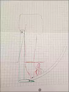

Moin, hab mal in meinem Skizzenblock vom letzten Jahr gesucht. So in der Art hatte ich mir das vorgestellt. Mit Verbindung zum Motor, um über den Powertrimm die Anstellung der Fläche zu ermöglichen.
Ich muss eine Lösung finden die an einem Trailerboot praktikabel ist, ohne stundenlang auf- und abzurüsten.

die Idee ist nicht schlecht, denke aber nur falsch herum, Flügel sollte über der Schraube sein.
Denn der Flügel erzeugt ab einer gewissen Geschwindigkeit Auftrieb --> Dieser hebt das Boot (Heck in deinem Fall) an --> Schraube am Aussenborder zieht Luft --> Leistung und Speed wieder weg --> Heck taucht wieder ein --> ....... usw.
Kann mir nicht vorstellen dass das zum Fahren wirklich Spaß macht.
