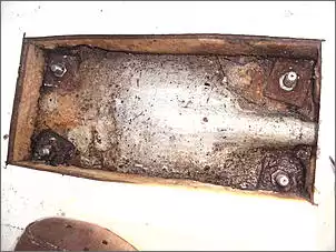

Dafür haben se bei mir keine gscheiten VA Unterlagscheiben für die Kielbolzen gefunden
Das scheint so üblich zu sein.
Schwedische Boote gelten ja als recht solide (ist es ja auch), aber trotzdem:
Hits:	294
Größe:	95,9 KB

Anhang 781353
Dat is Schiet.So eine ehemals vlt.verzinkte U-Scheibe wird durch das Rosten erstmal immer mehr Zug auf die Bolzen bringen,weil rosten grudsätzlich eine Volumenzunahme bedeutet,aber irgend wann beißt sich das in Mors,der Rost bröselt und die Verbindung sitzt nicht mehr auf Zug.Da bei kann die Mutter durchaus noch den Eindruck vermitteln,dass sie gut fest sitzt ist aber nur festgegammelt.
Das ist ja keine weltbewegende Arbeit,wenn das Boot im Winterlager trocken liegt,die Muttern runter zu schrauben und ein paar passend gebohrte V4A-Flachmaterialstücke mit neuen selbstsichernden Muttern fest anzuballern.Eine um eine natürlich nicht alle auf ein mal lösen.
gruss hein
Alt 06.01.2018, 19:46
Beiträge: 13.265
45.391 Danke in 16.714 Beiträgen
Dank dir Hein für deine Meinung.
Auf dem Trailer sitzt der Kiel fest, werde mal ein paar V4A Bleche zum unterlegen besorgen.

Moin Wolf
Sind das 10 oder 12mm Bolzen?In diesem Fall könnte das schon richtig in Arbeit ausarten.ich hoffe das ist nur schaum unter dem die beiden (im Bild)unteren Scheiben sitzen.Unter fünf Milimeter würde ich da keine bleche oder Flachmaterial wählen.Aber vorsicht beim lösen der Muttern,die Bolzen sind ja recht lang,deshalb würde ich die oben verkontern und gegenhalten da mit man im Kiel nichts lossdreht,das einfachste währe es die Muttern zu knacken mit einem Mutternsprenger(wer hat)oder vorsichtig durchschleifen(Flex,Geradschleifer bzw Oberfräse)und mit einem scharfen Kreuzmeissel nachhelfen.Rostlöser oder Kriechöl muss auch ran.
Anhang 781353
Ist das dein Boot?
Woher ist das Boot?
Das sind genau die gleichen quadratischen Dinger willenlos unterlegt (ich mene die hätte man ja wenigstens mal gerade ausrichten können) wie bei mir (s.o.). Nur das meine wohl die Gnade der trockeneren Bilge hatten.
Da war übrigends nie was verzinkt oder sonstwas. Simpler warmgewalzter Schwarzstahl.
. Garantiert, die Scheiben waren das erste was mir vor 35 Jahren in´s Auge gefallen sind.
Ich dachte halt, die hatten nix anderes mussten aber morgen liefern
Aber wenn was --dass ich mir nicht erklären kann, angesichts des Aufwandes der anderswo im Schiff betrieben wurde---- öfters verbaut wird vermute ich jetzt erstmal was ganz geheimnissvolles dahinter
Bevor ich aussen an der Kielverbindung nicht den kleinsten Riss sehe fass ich das nicht an.
Früher wollte ich mal Zinkstaubfarbe nehmen, hab aber irgendwie im Morgenurin gespürt, dass ich da von der Spannungsreihe was falsch machen könnte.
Wenn ich mal zuviel Zeit habe pinsel ich dünnflüssiges und durchsichtiges Epoxy drüber und beerdige es damit.
Wenn man die alten (Bahn-) brücken aus dem genieteten Zeugs sieht geht das ja auch nach 100 Jahren noch gut
