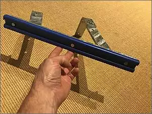

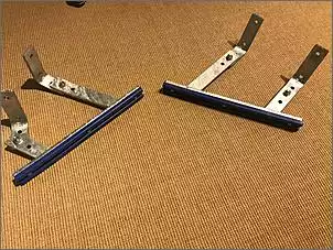

nach einem Umbau an meinem neuen Trailer habe ich jetzt zwei Zentriereinheiten übrig. Eine davon ist etwas verbogen, kann aber leicht gerichtet werden. Hat jemand Interesse? Kostenlos nur gegen Abholung oder Versandkosten.
Gruß Günna

das hätte ich ja nicht gedacht, aber die Dinger sind schon weg, also nicht mehr anfragen.
Grundsätzlich ist das aber eine super Lösung, ich habe allerdings an meinem neuen Wick-Trailer diese Zentriereinheit direkt ab Werk mitbestellt und ich bin begeistert.
Gruß Günna

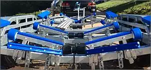

Hallo, so hab ich meinen umgebaut. Geht prima
Gruß Jens
