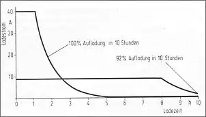

Der Kabel Querschnitt hat nichts mit der Kapazität zu tun sondern mit dem Strom den man aus der Batterie zieht.
Die Kapazitätserhöhung ist einfach eine Maßnahme um länger ohne Landstrom auszukommen. Dazu kann man einfach mehrere Batterien parallel hängen.
Man muss halt nur bedenken, dass wenn man größere Kapazität hat ein kleines Ladegerät auch länger braucht um diese wieder zu laden.
ein Beispiel
100AH mit einem 10A Ladegerät in 10H voll
1000AH mit dem selben Ladegerät erst in 100h
Ob das 10A Ladegerät das lange mitmacht ist zu bezweifeln und ein größeres Ladegerät ist dann schon mal sinnvoll.
Moderne Ladegerät haben auch eine Maximal Kapazität angegeben, diese sagen einfach das nach einer gewissen Ladezeit eine Gewisse max.. Kapazität und somit eine entsprechende Spannung der Batterie vorhanden sein muss. Ist dies nicht der Fall schalten diese Ladegeräte auch mal ab da davon ausgegangen wird, dass ein Defekt in den Batterien vor liegt.
Die Maximale Kapazität hat auch was mit dem Ladeende zu tun.
Eine Bleibatterie gilt als Vollgeladen, wenn der Ladestrom auf ein hundertstel der Kapazität abgesunken ist. bei einer 100Ah Batterie also 1A
Bei den erwähnten 1000Ah wäre das Ladegerät da gerade an seiner Leistungsgrenze.

Hier ist die Problematik des Schwachen Ladegerätes gut Dargestellt.
Die Fläche unter den Kurven ist die Eingeladene Kapazität.
Anhang 740217
Die Batterie "gilt" als voll geladen, wenn...
Dabei kommt es auch immer noch auf die Spannung an, mit der dann gerade geladen wird.
Bei Erhaltungsspannung (ca 13,6V) wäre die Batterie bei 1/100 C immer noch nicht voll.
Bei üblicher Ladeschlussspannung (also rund 14,5V) schon eher.
Auch ein Ladegerät, welches nur 10A maximal abgeben kann, wird beim Laden einer 1000Ah-Batterie irgendwann mal auf unter 10A Ladestrom kommen.
Das Problem wird eher sein, dass ein "intelligentes" Ladegerät oftmals keine unendliche Hauptladephase hat, d.h. dass Ladegerät in der Regel spätestens nach 24h die Hauptladephase unterbricht und dann direkt in die Erhaltungsphase wechselt.
Das wiederum hat zur Folge, dass es vermutlich Wochen dauern würde, mit einem 10A-Ladegerät entladene Batterien mit 1000Ah-Nennkapazität wirklich voll zu laden.
