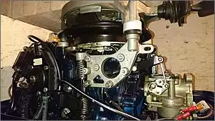

Hits:	107
Größe:	80,4 KB
Gesendet von meinem E6833 mit Tapatalk

Zitat von whaler Beitrag anzeigen
Die drei Kabel sind der WechselstromAusgang, das ist schon richtig. Daran wird der Gleichrichter angeschlossen.
So wie ich das kenne sind diese drei Kabel alle gelb, gelb/grau und gelb/blau.
Das ist ein 3 Phasen-Wechselstrom.
Entweder zwei von diesen
oder gleich einen mit 5 Beinchen
Conrad ist mir zu teuer, persönlich bevorzuge ich hier Reichelt oder Pollin; aber hier geht es ja nur um 3-8 Euro...
Natürlich ist es auch möglich original Joh/Ev Gleichrichter zum gewohnten Marinepreis zu kaufen,
aber auch hier gibt es immer noch Möglichkeiten etwas günstiger davonzukommen.
Grade habe ich aber entdeckt, das es wohl auch doch Modelle mit nur einer Ladespule gibt;
auf jedem Fall ist ein Kabel gelb und das zweite hat dann auch einen farbigen Streifen, hier ist dann einer von den erstgenannten Brückengleichrichtern ausreichend.
Mehr als 10 A sind nicht zu erwarten, aber bei den Summen tut auch ein 25A nicht weh.
PS: ...die Stecker sind mit Sicherheit nicht original und ohne meine Brille sehen die alle drei iwie gelblich aus =)
Gruss Konny
Geändert von Ölfinger (12.02.2017 um 18:49 Uhr)
Alt 12.02.2017, 18:49
whaler whaler ist offline
Registriert seit: 08.01.2010
Ort: Pfalz
Beiträge: 911
Boot: Boston Whaler
389 Danke in 257 Beiträgen
Ja gelb sollten sie alle sein. Ich finde es sieht auf dem Bild auch so aus. Ich glaube die sind nur dreckig?
Im Zweifelsfall kannst du ja auch messen was raus kommt.

Die Kabel der Lichtspule sind gelb und gelb/grau bei einer zwei-Phasen Lichtspule. Sind die Kabel nicht da, hat der Motor keine Lichtspule. Man kann aber sicherlich einen neuen oder gebrauchten Sator mit Lichtspule nachrüsten.

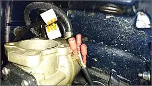

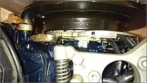

Hits:	78
Größe:	74,5 KB
Hits:	81
Größe:	65,3 KB
Die Kabel führen zum Schwungrad.

Was ist denn an den roten Buchsen sonst dran? Oder hängen die nur so rum ??

Kill Switch

Hast du ne Möglichkeit das Schwungrad abzunehmen? Ein Blick auf den Stator würde letzte Gewissheit geben.

Wenn die entsprechenden Kabel (gelb und gelb/grau) aus der Stator-Platte kämen, lägen sie auch auf einen Klemmleiste an der Seite des Motors an dem hellen Alu-Träger auf. Aber die Gewinde sind leer.
