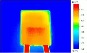

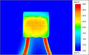

so, ich habe mal mehr oder weniger "klassisch" den Widerstand der Wago-Klemmen bestimmt:
Klemmen: Jeweils 3er-Ausführungen der Wago 221 und 222.
Kabelmontage an den Außenkontakten. Mittelkontakt bleibt frei.
Konstante Strombelastung von exakt 10A
1 Kabelstück jeweils mittendrin mit gut 20cm Abstand für die Spannungsmessung abisoliert und die Spannung zwischen diesen Punkten gemessen.
Kabel zwischen diesen beiden abisolierten Stellen getrennt, an den neu entstandenen Enden jeweils 10mm abisoliert und mit der Klemme verbunden.
Danach wieder die Spannung zwischen beiden abisolierten Stellen gemessen.
Kabel-Typ: FLRY 2,5mm², feindrähtige Litze (50 Einzeldrähte), Klasse 5 laut IEC 60228, unverzinnt, Widerstand laut Norm: 7,98 Ohm/km.
Berechneter Widerstand aufgrund von Spannungsdifferenz und Stromstärke: 8 Ohm/km.
Ergebnis:
Wago 221: 1,3 mOhm
Wago 222: 1,9 mOhm
Interessant: Gleiche Messung mit 2,5mm² Kupfer-Einzeldraht aus einem NYM-Kabel:
Wago 221: 0,3 mOhm
Wago 222: 0.5 mOhm
Zum Abschätzen der Größenordnung, um die es hier geht:
10A-Flachsicherungen hatte ich bei 10A Belastung früher schon mal mit 10-12 mOhm getestet.
Das sind also m.E. sehr gute Werte der Wago-Klemmen (besonders bei Einzeldraht).
Wie das bei anderen Kabelquerschnitten aussieht, kann ich natürlich nicht sagen und Vaseline habe ich keine...
Im Anhang noch 2 Bilder zur Wärmeverteilung an diesen Klemmen:
(auch da, wie erwartet keine signifikante Erwärmung zu erkennen)
Hits:	244
Größe:	30,2 KB
Hits:	286
Größe:	31,2 KB

Sehr cool gemacht, danke für deine Arbeit!!
