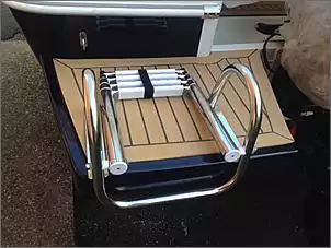

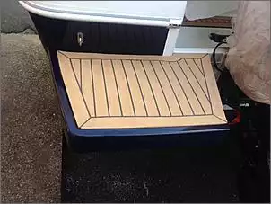

Grüße. Die Badeplattform finde ich eine sehr feine Sache, und der Trailer sieht auf den Bildern wesentlich größer aus als den, den man mir angedreht hat. Anderer Seits würde dieser dann wohl nicht mehr in meine Halle rein passen so ohne weiteres. Zum Thema Gieren habe ich jetzt die bereits erwähnte anschraubbare Kavitationsplatte als Abhilfe schon mal montiert, bin aber leider bisher noch nicht wieder zum Fahren gekommen. Ich werde demnächst einmal Bericht erstatten wenn ich schlauer bin. Ich hätte da noch ein paar Fragen an die Coaster-Gemeinde...

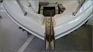

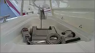

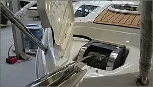

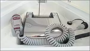

1. Was mich mal noch Interessieren würde ist das Thema elektrische Ankerwinde. Wie viel Platz geht denn in der Kajüte dafür drauf? Vielleicht könnte jemand (zb. Günna) freundlicher Weise hier noch ein zwei Bilder beisteuern, damit ich mir selber mal eine Meinung dazu bilden kann?

sorry für die späte Reaktion, aber bin erst ein paar Tage aus unseren Kroatienurlaub mit Boot zurück.
Die Winde funktionierte bis zur Mitte des Urlaubs völlig problemlos, hat dann aber den Geist aufgegeben, vermutlich ein Bolzen gebrochen, mal sehen. Ich bringe das Boot morgen mal zum Wanzke nach Bergkamen. Ansonsten hat die Winde bislang super funktioniert, aber bei dem Gewicht des Bootes würde ich heute vielleicht doch die Nr. größer wählen, die Quick PTR 700, ich hab die Gr. 350. Die PTR 700 ist nur unwesentlich teurer. Da die Coaster nur über einen kleinen Ankerkasten verfügt, obwohl im Hintergrund ausreichend Platz währe, wurde bei mir erstmals eine neue GFK-Schale gefertigt, in der die Winde verstaut ist. Die Fernbedienung habe ich mir aber am Steuerstand verbauen lassen, vorne kommt man nur mit viel Gehampel an den Ankerkasten, wenn man die Sonnenpolster montiert hat. So kann man bequem die Anker bedienen. Leider fällt mein Anker nicht von alleine aus der Halterung, das Problem muss ich noch lösen. Erst hatte ich einen 7,5 Kg Anker verbaut, original war ein 10 Kg. Pfluganker vorgesehen, den ich dann auch wieder gegen den 7,5 ausgetauscht habe.

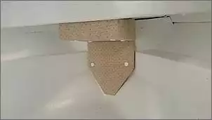

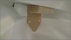

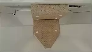

Mir ist dann im Urlaub noch die Trittstufe in die Kabine eingebrochen, hat da jemand auch schon mal Probleme gehabt?

Die Bilder helfen vielleicht noch bei der einen oder anderen Entscheidung.
