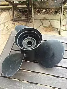

Uff, Würde gerne Bilder einsetzen. Wie geht das mit dem Hochladen von Bildern?
Hits:	224
Größe:	43,3 KB
ID:	714177   Klicken Sie auf die Grafik für eine größere Ansicht
Hits:	202
Größe:	67,5 KB
Auf in ein neues Abenteuer.....

Hab je ein Foto vom Unterwasserteil und dem Ersatzprop hochgeladen. Wenn Du mehr sehen möchtest, sach einfach. Danke

Naja, neu ist der ja auch nicht, oder? Wer sagt, dass der nicht auch schon nen Batscher weg hatte - ein wenig Gras ihm bloß den Rest gegeben hat...
Wär zwar echt ein blöder Zufall, aber auszuschließen ist es nicht...
Jan
Der hier zu sehende Prop ist der Ersatzprop vom Händler, sag absolut neu aus, als er ihn gestern drauf machte....fabrizierte aber die gleichen Probleme wie unser alter....unser neuer kommt erst heute oder morgen.

Ich weiß ja nicht, wie schnell sich die Farbe von einem Aluprop am Rand abnutzt. Mit dem Prop ist der Bootshändler mit mir einmal heftigst probegefahren und dann habe ich einen Ausflug mit Frau und Kind gemacht, wobei ich wie gesagt auf dem Trebelsee in der Wasserskizone ahnungslos ins Kraut gefahren bin. Dabei hatte ich keine Situation bemerkt, die für mich irgendwie Prop-kritisch war. Ich weiß auch nicht, wie lange der Prop schon beim Händler war.
Hmmm. Also auf den Bildern kommen mir die Außenkanten der Blätter ziemlich abgeschabt vor. Zudem hat der Propeller am Außenring hinten auf ca. 7.00 Uhr eine fette Dulle, oder erscheint das nur so auf den Fotos?
Oder warst du das etwa, und der Prop war vorher neu?
Hits:	109
Größe:	70,3 KB
Nur mal zum Vergleich:
Das ist mein Ersatzprop, der vor 5 Jahren ne neue Kupplung bekommen hat, damals auch neu lackiert. Hat seitdem etliches an Gras, Müll und Treibholz gesehen, sich einige Male in alten muringleinen verfangen. Da sollte deiner - falls neu - nach dem bischen fahren schon besser aussehen...
Schöne Grüße,
Jan

Zwischen dem langen Ende des Splintes und der Dulle ist ein Winkel von ca. 80 Grad. Fahr nochmal, bis es durchdreht. Wenn der Winkel dann nicht mehr 80 Grad ist, dann liegt es am Propeller, sonst hat es eine andere Ursache.
