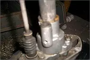

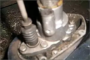

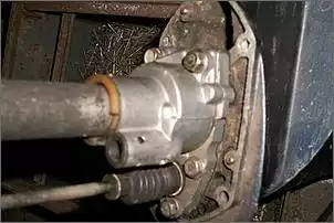

zeige mal ein Foto von dem Wasserpumpen Gehäuse,
alternativ kann man das auch über die Ex.Zeichnungen raus finden

Hallo Ralf, anbei die Fotos

Könnte es sein, dass durch das Loch auch Wasser zum Impeller kommt ?
