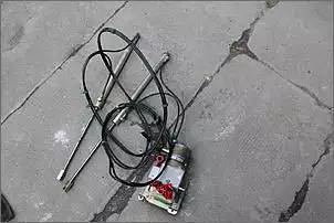

Bei den Cabrio Pumpen, kommen aber irgendwie immer mind. 4 Schläuche aus der Pumpe Da bin ich noch überfordert. Welcher was macht, hast du da was im Internet gefunden zu?
Wäre nicht das auch noch was?
Glaub ich bin drauf gekommen
4 Schläuche = 2 Zylinder, 1 Zylinder rechts und 1 Zylinder links
Cheers Alex

Sicher? Nicht vielleicht zwei für die Klappe, zwei für's eigentliche Verdeck?
Ja eigtl. schon siehe Bild. Klicken Sie auf die Grafik für eine größere Ansicht
Hits:	159
Größe:	79,9 KB
Die Zylinder sind, so wie auf den meisten Fotos abgebildet ja doppelwirkend. Sprich man braucht 2 Leitungen für 1. Zylinder. Genau wie beim Zylinder von der Hydrauliklenkung beim Boot.
Bildquelle: http://www.ebay.de/itm/Opel-Astra-F-...-/271836964786 (PaidLink)
