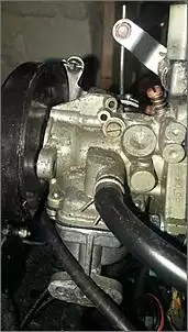

Es ist auf der rechten Seite etwas in der Mitte eine einzige kleine Schlitzschraube.
Gesendet von meinem LG-D855 mit Tapatalk
Hits:	86
Größe:	55,1 KB

Hmm,....
ich würde, von hier aus betrachtet, die obere Schraube vorsichtig ganz eindrehen aber unbedingt notieren wie sie stand, also Umdrehungen zählen bis zum Anschlag.
Dann entsprechend zurück drehen.
Nun den Motor warmlaufen lassen und wenn er warm ist, das Standgas mit der Anschlagschraube leicht anheben. Das ist die in der Mitte, wo sich ein Teil bewegt, wenn man Gas gibt.
Nun die obere Schraube vorsichtig und langsam eindrehen und beobachten, was sich tut. Ich vermute mal, der Motor wird langsamer.
Wird er langsamer, die Schraube vorsichtig weiter raus drehen, nun vermute ich, dass er schneller wird. Nun so weiter drehen, bis er wieder langsamer wird und dann nach Gefühl eine Umdrehung zurück.
Jetzt das Standgas an der mittleren Schraube wieder zurück drehen.
Nimmt er nun schlecht Gas an, die obere Schraube ein wenig eindrehen bis es besser wird.
Das habe ich grad mal so von einen Motorradvergaser übertragen, sollte aber passen. Wenn du dir die Schraubenstellungen notierst, kann nichts passieren weil du einfach wieder auf die Ausgangsstellung zurück kannst.
Die untere Schraube im ersten Bild und die im zweiten Bild sind, so vermute ich von hier aus, fest eingeschraubte Düsen.
Willy

Mit der dicken unteren Schraube läßt Benzin ab.

Dann die doch mal ausdrehen und die Suppe auffangen, schauen ob Wasser oder Schmutz darin waren.

Schmutz

Über der oberen Schraube ist ja so eine große Scheibe die den Vergasser weit öffnet.
Ich habe entdeckt das da noch Spiel ist von etwa 2 cm.
Könnte das die Geschwindigkeit erhöhen?
Danke

Große Scheibe? Chokeklappe?
Wenn Schmutz unten raus kam, Schwimmerkammer abnehmen und reinigen, auch die Düse nachsehen.

Da ist auf dem Bild das große Zahnrad zu sehen.
Das dreht sich beim Gas geben, und drückt diesen Hebel mit der weißen Kappe nach vorne.
Könnte ein Aussenborder durch eine weiter geöffnete Drosselklappe schneller werden?
Hits:	148
Größe:	75,1 KB

Hallo Alex, bevor du dich an der Leistungssteigerung versuchst, solltest du erst einmal den Motor in den Grundeinstellungen richtig am laufen haben.
Hab selber einen Yamaha 682c 9.9 AB aus den 70gern, der verlangt auch 1/100 Gemisch.
Der Hebel mit der weissen Kappe ist der max.Gasanschlag.
Im Forum wurde bereits beschrieben, das der Abbau eine höhere Umdrehungszahl ermöglicht.

Seit gestern ist mein Boot im Wasser.
Nur habe ich noch das Problem das der AB im niedrigen Drehzahlbereich aus geht.
Was könnte der Grund sein?
Danke

Standgas mal etwas höher drehen, dann sollte es besser laufen, kleine 2 Takter sind nun mal kein Wunderwerk der Laufkultur
der Motor braucht in aller Regel 1:50

Yamaha 15 A 1976 1:100
An der Gemischsschraube auf rechten Seite nix machen?
Ich habe auch schon daran gedacht ob vielleicht Luft im Pumpball sein kann.

Ich habe entdeckt, dass ich nie die Entlüftungsschraube im Tankdeckel nie öffne.
Kann das auch ein Problem sein?

die solltest du schon öffnen da im tank sonst unterdruck entsteht und dir den Sprit wieder aus dem Vergaser zieht
resultat motor aus und springt erst wieder an wenn du am ball pumpst aber dann nur kurz
also vor dem Motor starten entlüfterschraube öffnen pumpen starten warmlaufen lassen nach dem fahren schraube wieder schliessen!!!

Boot: Glastron SSV 174
Während der Fahrt, oder am Steg?
Alt 17.06.2016, 11:57
Registriert seit: 24.05.2009
Beiträge: 5.999
Bei meinem war der Vergaser verdreckt und das Standgas zu niedrig eingestellt.
Es wohl normal, dass der Motor wenn er richtig warm ist teilweise mehr Standgas braucht als wenn man ihn im Leerlauf einstellt.
