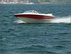

Normalerweise lief das Boot auch so.
Hits:	130
Größe:	86,0 KB
Da das Video gegen Ende der Saison aufgenommen wurde, hatte ich ziemlich mit Bewuchs zu kämpfen.
Michel
