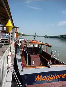

Beim Kajakfahren nennt sich das Seilfähre und mit etwas Übung bekommt man die recht gut hin und überquert die Strömung genau im 90° Winkel.
Beim Bootfahren nutze ich das gerne um in enge Lücken zwischen festgemachten Booten anzulegen.
Hier z.B. war zu den Booten vor und hinter mir kein halber Meter Platz, aber Dank guter Strömung ganz einfach auf Anhieb da rein zu fahren.
Hits:	113
Größe:	75,5 KB
Unter Flußfahrern eine ganz normale Technik, braucht es auch keine Formeln dazu.
