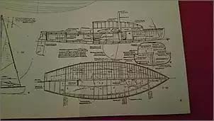

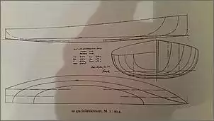

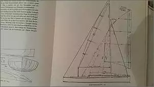

Hallo 20er
In dieser Frage könnte ich dir weiterhelfen, sofern du bereit bist, die Materialien zu bestellen. Klicken Sie auf die Grafik für eine größere Ansicht
Hits:	146
Größe:	49,9 KB
ID:	674805Klicken Sie auf die Grafik für eine größere Ansicht
Hits:	152
Größe:	41,1 KB
ID:	674806Klicken Sie auf die Grafik für eine größere Ansicht
Hits:	147
Größe:	46,1 KB
Zumal ich schwerer Fan dieser Boote bin und mir gerne einen zulegen möchte.
Leider wohne in zuweit weg, aber in deinem Verein gibt's sicherlich welche, mit dem nötigen fingergefühl für die feinarbeit, falls du es nicht selbst machen möchtest.
Lg, Alex

Zitat von Takelhemd Beitrag anzeigen
Hallo 20er
In dieser Frage könnte ich dir weiterhelfen, sofern du bereit bist, die Materialien zu bestellen. Anhang 674805Anhang 674806Anhang 674807
Lg, Alex
Hm. der aufgezeigte Brandt-Riss ist so in Etwa das absolute Gegenteil zu des Threadopeners Panzerkreuzer. Der Brandt ist ein reines Regattaboot. Riesenplicht, und eine kleine, flache Kajüte. Solche Boote machen sehr viel Spaß, haben ihre Stärke aber nicht beim Familienwandersegeln.
Die Unterschiede zwischen verschiedenen Formen der Jollenkreuzer sind schon erheblich.

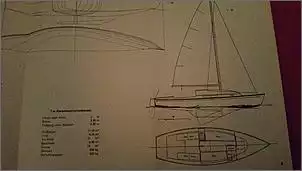

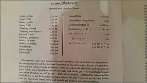

Alt 31.12.2015, 09:44
Benutzerbild von Takelhemd
Registriert seit: 30.12.2014
Ort: Nordwestschweiz
Beiträge: 2.201
Hallo Pusteblume
Da hast du recht.
Habe eben noch nicht so viele davon gesehen, sind in der Schweiz relativ selten.
Vielleicht stellt 20erStahljolli ja mal eine Gesamtansicht ein und ich kann einwenig vergleichen. Klicken Sie auf die Grafik für eine größere Ansicht
