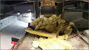

Alt 13.12.2015, 14:04
Benutzerbild von Takelhemd
Registriert seit: 30.12.2014
Ort: Nordwestschweiz
Beiträge: 2.201
Hits:	147
Größe:	63,8 KB
Alt 13.12.2015, 14:18
RING18 RING18 ist offline
Registriert seit: 30.11.2010
Beiträge: 4.311
9.648 Danke in 3.163 Beiträgen
Zitat von Takelhemd Beitrag anzeigen
Anhang 672238
Baust Du den Schaum ein oder aus?
Alt 13.12.2015, 14:22
Beiträge: 2.201
Hab ihn ausgebaut...
[emoji38]
Wie schon so viele vor ihm...
Nur in diesem Fall dann auch wieder rein .
(Hätt ich mal lieber bleiben lassen)
Lg, Alex
