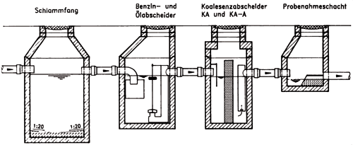

Ich bitte um Verständnis, dass ich nicht den 1001. Rechtströöt eröffnen möchte, aber die Themen "Gleichbehandlung" und "Beweislastumkehr" sowie "Unschuldsvermutung" passen hier einfach nicht.
Vorweg: Ob der einzelne nun eine rechtliche Bestimmung für sinnvoll oder sinnlos hält, bleibt jedem unbenommen. Rechtstaatliches Prinzip (und das hat noch gar nichts mit Gerichten zu tun, sondern mit Gesetzgebung) ist nun mal: Wenn ein Gesetz verfassungsgemäß inkraft tritt, dann ist es gültig und somit einzuhalten. Jedem bleibt es unbenommen, alle Rechtsmittel dagegen zu unternehmen.
Das Wasserrecht sagt, wie bereits oben erwähnt (vereinfacht):
"Jede Einleitung oder Einbringung von was auch immer ist verboten." Das ist die Bestimmung, die für alle gilt. Das ist kein "Generalverdacht", keine "Beweislastumkehr", keine "Ungleichbehandlung"
Unter bestimmten Umständen kann die Einbringung von bestimmten Dingen von den zuständigen Behörden erlaubt werden.
Das heißt:
  • Wenn eine Gemeinde ihre geklärten Abwässer in ein Gewässer einleiten möchte, dann braucht sie eine Genehmigung.
  • Wenn ein Kraftwerk am Oberlauf Wasser entnimmt, um die Anlage zu kühlen, und das Wasser 300m unterhalb der Anlage um 2° wärmer aber sonst "unverändert" wieder einbringen will, dann braucht es eine Genehmigung.
  • Wenn eine Werft, die Schiffsrümpfe der Großschifffahrt reinigt (ob über oder unter Wasser), dann braucht sie eine Genehmigung.
  • Wenn der Sporthafen XY Waschwasser, Muscheln oder sonstwas ins Wasser einbringen möchte, dann braucht er eine Genehmigung.
Die Behörde prüft und schreibt dann vor, welche technischen Voraussetzungen notwendig sind, welche Werte einzuhalten sind, wie diese Werte zu prüfen und zu überwachen sind, wohin ggf. wem was zu melden ist.
Unser Sporthafen verfügt zB über eine solche sog. "Direkteinleiter-Genehmigung". Dh. wir dürfen Waschwässer "direkt" in die Donau einleiten, also ohne über die städt. Kanalisation zu gehen.
"Direkt" bedeutet allerdings nicht "ungeklärt", sondern da müssen vorgeschaltet sein:
  • Ein TOC-Abscheider (alle organischen Kohlenstoffverbindungen, also Öl, Benzin, org. Lösemittel usw.)
  • Ein Sediment-Abscheider (also für AF-Partikel, Schlämme, Schlacken, Strahlgut, Sand usw.
  • Eine Vorklärung (Tensid = "Waschmittel-Abscheider")
  • Diese Anlagen müssen hochwassersicher sein, dh im Falle der (zumindest jährlichen) Überflutung der Anlagen muss sichergestellt sein, dass keine Inhalte austreten können.
  • Das schließlich aus den Abscheidern austretende geklärte Abwasser muss hinsichtlich der für unsere Anlage vorgeschriebenen Grenzwerte elektronisch überwacht und aufgezeichnet werden.
  • Diese Überwachungsprotokolle sind periodisch an die Aufsichtsbehörde zu übermitteln.
  • Die Anlage muss von einer befugten Prüfstelle periodisch technisch überprüft werden.
  • Der Abschluss eine Haftpflichtversicherung, die bei Versagen der Anlage Schäden übernimmt, muss jährlich nachgewiesen werden.
  • Nachweise über die Abholung und rechtskonforme Entsorgung der Abscheider-Inhalte sind aufzubewahren und periodisch vorzulegen.
  • Und noch ein paar Details mehr ...
(Installiert haben wir diese Anlage noch nicht, weil uns das Kleingeld fehlt, daher gibt es eine Reihe von Arbeiten an Booten, die eben derzeit nicht in unserem Vereinshafen durchgeführt werden können.)
Wenn also der Hafen oder die Freizeitanlage oder was auch immer das ist in Wilhemshaven irgendetwas in das Hafenbecken einbringen möchte, dann geht das prinzipiell. Es muss "nur" eine entsprechende Genehmigung eingeholt werden, in der ausgewiesen ist, was in welchem Umfang unter welchen Voraussetzungen eingebracht werden darf.
Wer diese Genehmigung nicht hat, kann in den Vorschriften nachsehen, was Verstöße kosten können; die "Preise" dafür sind so empfindlich, dass es sich sogar (und vor allem) Wirtschaftsbetriebe sehr genau überlegen (Vereine glaube oft - weil dort ja meist keine "Fachleute" in den Gremien sitzen - "das gilt doch für Vereine nicht", bis das erste "Erwachen" kommt).
[Und das ist keine neuzeitliche "Errungenschaft": Wasserverschmutzung, insbesondere dort, wo es um vitale Bedürfnisse ging (Brunnen, Fischgewässer), war schon im Mittelalter meist mit Todesstrafe bedroht. ]

Wie sieht denn so ein Abscheidesystem aus?
Habe noch keines gesehen.
Hat jemand Bilder oder Baupläne?
Habe mal beim DMYV nachgefragt - kein Erfolg gehabt

Man kann solche Abscheide- und Aufbereitungsanlagen nahezu an jeder Tankstelle "besichtigen" (wenn man jemanden kennt, der die Systeme herzeigt), wenn dort eine Waschstraße vorhanden ist.
Stand der Technik ist, dass (man möchte sagen: "selbstverständlich") kaum mehr Anlagen ausschließlich mit (teurem und wertvollen) Frisch-/Trinkwasser betrieben werden, sondern dass das Waschwasser der Waschanlage aufbereitet und wiederverwendet wird (dabei muss es technikbedingt dennoch Abwasser geben, welches durch frisches Wasser ergänzt wird, aber eben nicht 100% Frischwasser sondern nur mehr Teile davon).
Sowas kann zB so ausgeführt werden:
Oder auch überirdisch:
Siehe auch http://sar-anlagenbau.de/anlagen/wasseraufbereitung/ oder
http://www.inowa.at/referenzen/kfz_w...iebe/waschbaer (nur so als Bsp., wie solche Anlagen ausgeführt sein können).
Wenn das Ganze überflutungssicher ausgeführt sein muss, weil zB Hochwässer zu erwarten sind (Häfen an Flüssen), dann gibt es da eben noch (vereinfacht gesagt) Schwimmer-Verschlüsse, welche die Anlagen bei Überflutung abdichten.
Nebenbei: Seit vielen Jahren werden praktisch keine neuen "Sportboothäfen" ohne solche Auflagen genehmigt, wenn sie die entsprechende Infrastruktur haben wollen (Kran, Waschplatz usw.). Abhängig vom Einzelfall kann auch die Nachrüstung bestehender Anlagen gefordert werden.
