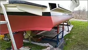

Auf diesen Böcken steht mein Boot.
Am Heck sind 4 Auflagen. Somit kann ich das Antifouling auch nach und nach unter den Auflagen malen.
Vorn dann 2 schrege stehende Stützen und in der Mitte noch 2 Angststützen... Die sind nur fürs Gewissen.....
Somit wird die Balance des Bootes mit 8 Auflagen gestützt.
Im Bodenbereich liegt das Boot auf 4 dicken Kanthölzern.
Die Winterböcke habe ich selbst gescheißt .
Das Boot wiegt 20 tonnen und letztes Jahr beim Sturm habe ich die Standfestigkeit geprüft und war begeistert . kaum spürbare bewegungen bei Windboen im Schiff spürbar. Alles gut.
Gruss, der Matze[/I][/COLOR][/FONT]

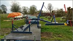

Bilder für Frank
Hits:	184
Größe:	28,6 KB
ID:	665300   Klicken Sie auf die Grafik für eine größere Ansicht
Hits:	102
Größe:	26,9 KB
ID:	665301   Klicken Sie auf die Grafik für eine größere Ansicht
Hits:	114
Größe:	34,0 KB
Hans-Peter

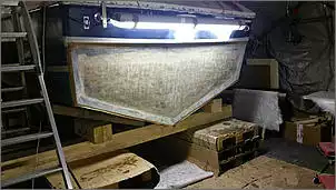

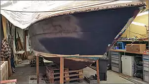

Hits:	208
Größe:	75,7 KB
ID:	665349Klicken Sie auf die Grafik für eine größere Ansicht
Hits:	154
Größe:	66,5 KB
Für betonierte Untergründe oder Hallen eine wunderbare Lösung.
Bei 8 Tonnen würde ich mehrere Stapel Schichten, 4 hinten, 2 vorne.
Achja seitlich vorne noch mit kanthölzern stützen, und das Boot steht bombig.
Besser als ölfässer allemal.
Lg, Alex

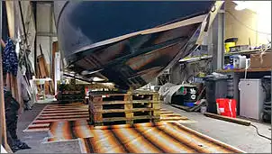

Hits:	115
Größe:	71,0 KB
Noch ein Foto...
