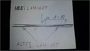

Also eine schäftung, egal ob bei Holz oder Laminat ist ein keilförmiger wegschnitt vom Material, der in der Regel 1:10 ausgeführt wird, also bei 5mm Laminat 50 mm keilfläche.
Es darf Grade bei polyester auch etwas mehr sein.
Die spitzen enden werden stumpf zusammenfixiert und alsdann auslaminiert. Klicken Sie auf die Grafik für eine größere Ansicht
Hits:	190
Größe:	27,9 KB
Habs mal auf die schnelle skizziert, von der Seite gesehen.
So kannst du mit deinem Spiegel und mit deinem deck Verfahren.
Wichtig bei Laminat schäftung ist, mit dem größten stück unten zu beginnen, um dann immer kleiner zu werden.
Ist wichtig wegen der kraftübertragung.
Deine schnittlilnien sehen gut aus, weißt du denn schon wie dick dein spiegellaminat ist?
Lg,Alex

OK dann also ne weite V-Naht unten die breiteste Lage zurerst einlegen und nach oben immer Kleiner einlegen. Schäften geklärt.

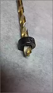

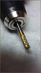

Ach ja mit welchem Sägeblatt soll ich den Siegel rausschneiden mit dem halbrunden, dem für Fliesen oder das runde Sägeblatt????
Staubmasken hab ich und einen guten Bausauger von Bosch.
Den Flansch wo die Scheuerleiste drauf kommt muss ich umarbeiten. Da es den original PVC nicht mehr gibt die neueren von Hille passen alle nicht.

Kauf dir am besten das gekröpfte halbrundblatt.
Dies ist meines Wissens im Koffer nicht enthalten.
Jene aus dem Koffer sind aus hartmetall und brechen sehr schnell ab.
Kannst auch jenes von Bosch nehmen, da hast du durch die kröpfung mehr schnitttiefe dazu....
Habs im wekzeugtrööt beschrieben.
Damit kriegst du sicher auch die Rumpf -Deck Verbindung auf.

Für die letzten kniffligen Ecken wäre dieses Werkzeug perfekt. Klicken Sie auf die Grafik für eine größere Ansicht
Hits:	201
Größe:	35,6 KB
Den Fräser hab ich mal bei Würth gekauft.
Ein 8mm Bohrer sollte aber auch gehen;
Loch an Loch bohren, dann die Stege aufstemmen.
Hits:	166
Größe:	36,8 KB
Der Stellring verhindert, daß man zu tief bohrt.
