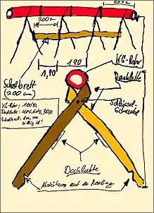

.... wer ein Zelt nicht abspannt, hat selber Schuld. Ich will jetzt endlich die Sachen machen, die dran sind. Nicht diesen Zeltbau-Dreck...
.... haben sich natürlich riesige Wassersäcke gebildet. Und das Gewicht hat dann das übrige getan..
Ärgere mich über meine Dusseligkeit...

Alt 20.10.2015, 07:25
Benutzerbild von Santiano
Santiano Santiano ist offline
Registriert seit: 13.02.2015
Beiträge: 236
Boot: Pfeil 450 " Sol y Vida "
Rufzeichen oder MMSI: DB9726
633 Danke in 314 Beiträgen
Moin Stefan.
Ich wünsche dir viel Glück mit der PVC Rohrkonstruktion.
Ich hoffe auch für dich das wir dieses Jahr keine Stürme bekommen.
Dann kannst du in Ruhe deinen gewünschten Arbeiten nachgehen.
Gruss, der Matze[/I][/COLOR][/FONT]
www.Matthias.chill.to
Alt 20.10.2015, 07:51
User 46996
Mir hats im übrigen bei meinem letzten Zeltbau im vergangenen Jahr selbst Dachlatten zerbrochen. Die Windlasten gerade bei solch riesigen Angriffsflächen sind nicht ohne!
Bessere da lieber nach und bau das stabiler auf, Dachlatten in die HT Rohre schieben und dennoch an den Verbindungsmuffen durchbolzen / verschrauben wäre schonmal ein Anfang. Auch sollten die Felder wo die Plane einfach nur gespannt wird kleiner gewählt werden. ( Wassersäcke und Schnee )
Weiterhin würde ich dann mit Spanngurten über kreuz zur Reling abspannen und natürlich auch nach außen zum Boden hin sichern.
Prüfe lieber auch nochmal, dass das Boot sauber aufgebockt ist, hau dir da zur Sicherheit sonst Balken unter die Wallschiene um es gegen seitliches Kippen zu sichern.
Grüße Daniel
PS die Stürme im vergangenen Jahr waren nicht ohne, wir durften so manche Plane entsorgen und Gerüste verstärken.

ich würde achtern am Heck eine kräftige Stange senkrecht und darauf ein Vierkantholz nach vorn aufs Dach. Unter dem Vierkant einen Fender oder ähnliches.
Dann die Plane als Zeltdach abspannen. Sind die Strecken zu lang, dann Vierkant am Bordrand zum "First". Das sollte dann gehen.
Wenig Bewegung in der Plane ist wichtig und achtern ist der wunde Punkt.
Das ist eben doch eine von einer Jurte erheblich abweichende Konstruktion.
Nur seitliche Spannleinen werden nie genügen die bringen auch noch zusätzliche Stauchung in das Gerüst aus(HT?)Rohren ein.Ohne Windverbände,sprich diagonale Verstrebungen in ALLE Richtungen wird das nix.
Mein Vorschlag würde auch mehr in Richtung Steildach gehen wegen der doch gelegentlichen Schneefälle.Da für benötigt man allerdings drei bis vier ordentliche Stützen und einen "Firstbalken"
gruss hein
Nur seitliche Spannleinen werden nie genügen die bringen auch noch zusätzliche Stauchung in das Gerüst aus(HT?)Rohren ein...............
..... genau das wird geändert. Es wird einen Firstbalken geben. Und eine "Konstruktion" mit wesentlich spitzerem Firstwinkel.
Der Koten/Jurten Vergleich bezog sich auf die Art des Bindens; die Verbindungen der Rohre untereinander. Das hat übrigens gehalten... alles. Nix gerissen, gerutscht oder verdreht. Einfach nur gebrochen [emoji4] .
.... und dann kann ich ENDLICH mit dem Schleifen anfangen...
Dann die Plane als Zeltdach abspannen. Sind die Strecken zu lang, dann Vierkant am Bordrand zum "First". Das sollte dann gehen................
von achtern her werden jetzt 4-5 "X" gebaut, oben drüber ein Firstrohr, 280g (8mtr x 12mtr)Plane drüber. Mit 50 Heringen im Boden verankert.
Danke für den Tipp...
Gruß Stefan

Hallo Stefan.... mit deinen Heringen die Plane ab zu spannen , bekomme ich Bauchschmerzen. Du stehst auf sehr hartem Kleieboden. Hier verbiegen vorher die Heringe.
Meine Idee ist aber eine andere. Schlage 4 Rohre mittels Vorschlaghammer in den Boden.
2 vorne je Li und Re und 2 hinten. Dann spannst du einen Tampen re und li von vorn nach achtern am Boden. Und dann mittels Gummistroppen die Plane nach unten auf die Leine spannen..
Die Ösen in der Plane werden es dir bei Winddruck danken . Siehe auch bei deinem Bootsnachbarn mit dem Trawler (Barroness)...
so machen das viele Bootseigner...
denk mal drüber nach ...
gruss Matze

..... Moin Matze,
...an den Boden hab ich auch schon gedacht. Habe zwar biestige Heringe gekauft, aber meine jahrzehnte lange Camper-Erfahrung schlug schon mal Alarm. Habe tatsächlich sogar schon Gummileine in Menge bestellt, soll morgen da sein Gute Idee mit den Rohren vorn und hinten. Werden im Baumarkt besorgt....

Alt 24.10.2015, 07:57
Benutzerbild von Mopsmann
Mopsmann Mopsmann ist offline
Registriert seit: 12.09.2015
Beiträge: 164
Boot: Emma,Stahlverdränger 7,80 mtr, 50 Jahre alt
169 Danke in 78 Beiträgen
Hits:	186
Größe:	74,4 KB
.... so wirds gebaut... bin mal kurz einkaufen
Alt 24.10.2015, 08:19
Registriert seit: 20.08.2012
Beiträge: 2.743
1.931 Danke in 995 Beiträgen
Ohne Plan von Materie zu haben mal folgender Gedanke. Die Abstände zwischen den Trägern sind 200 cm. Ist das nicht zu lang für ein Feld?
Gesendet von meinem HTC One S mit Tapatalk
Alt 24.10.2015, 08:21
Beiträge: 164
Ne, 190 cm... zwischen den Stützen.... 200 sind die KG- Rohre... sind nur dazu da, dass die Plane gut rüberrutscht...
schlechte Skizze.... ich merks auch grade...[emoji4]
