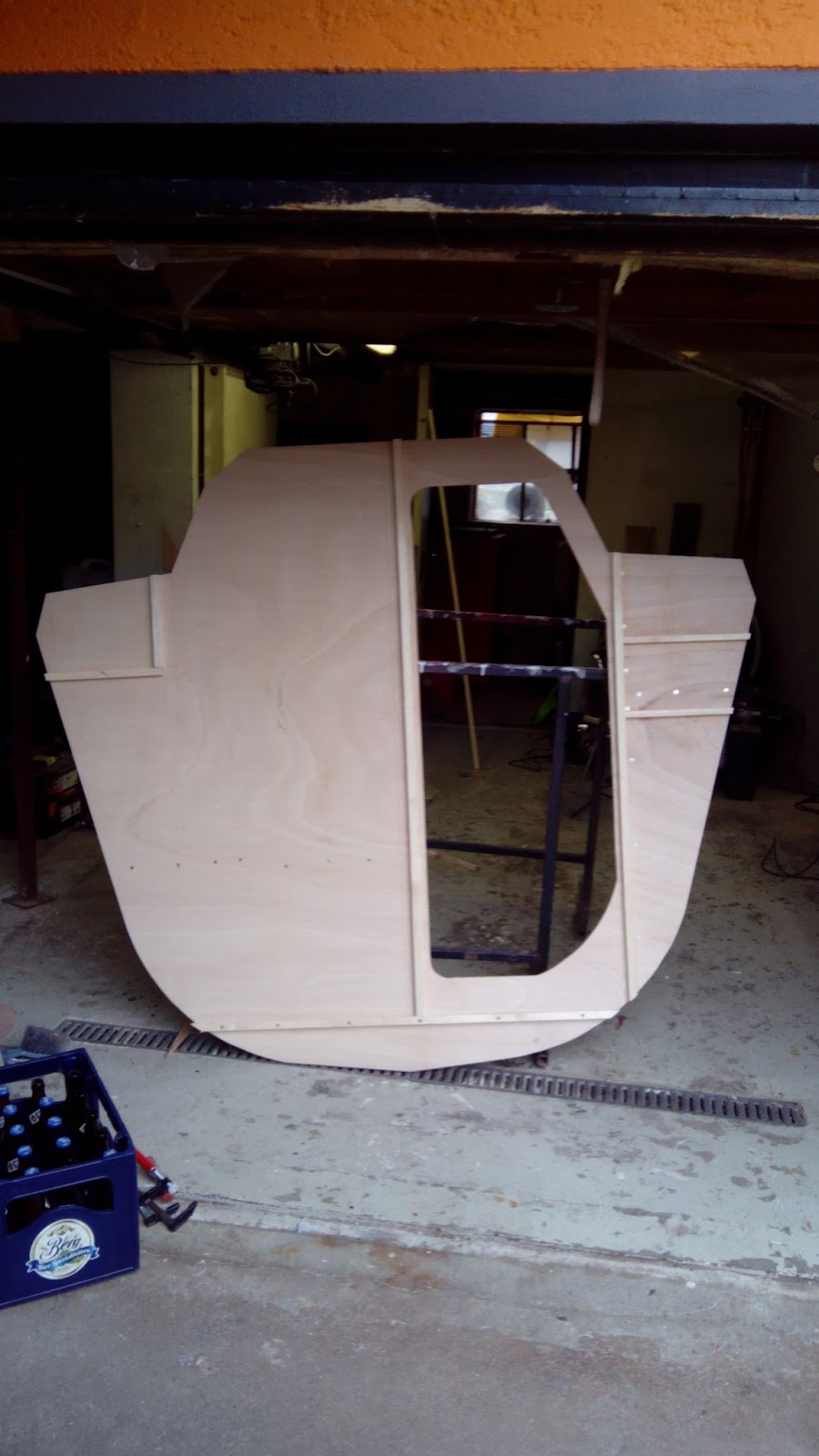

Das Sägen ist in 15 minuten erledigt, Aufzeichnen und der Kleinkram draufbepen dauert
so wurde es mir verkauft, allerdings ist in natura nicht so rot wie auf dem Foto

Zitat von blondini Beitrag anzeigen
Was für ein Holz ist das? Nach Pappel sieht das irgendwie nicht aus.
Ich denke, aus Pappel ist/sind doch wohl nur die Innenlage(n).
Oder nicht?

Hy, könnte White Seraya sein. Ist weicher als Gabun/ Okume Lg Gerhard

laut dem Vertreter vom ZVG der deal Vermittelt hat ist es Papel
daraus mache nur die Spanten und Möbel, für die Aussenhaut nehm ich dann schon was anständiges am besten eins wo man direkt Lakieren kann damit man auch sieht das es ein Holzboot ist.
guaß Stefan

das ist die andere Seite, ist dev. anderes Holz nicht so rötlich und andere Maserung.
aber eiegentlich ist es mir Wurst die Qualität der Oberflächen ist Topp, und innendrin hab ich bisher noch keine Einschlüsse gefunden so ne 2,5X 1,7 Platte wiegt 3,45 Kilo das würde schon für Pappel sprechen.

Ich habe gerade eine Platte Pappel für ein ganz anderes Projekt bekommen, das sieht völlig anders aus: sehr hell, sehr homogene Oberfläche und kaum auffällige Maserung.

und noch ein Nachtrag zur Sperrholzfrage, es ist Gabun, Orginalton der Schreiners meines Vertrauens: des isch Affaholz
gruas Stefan
Das Holz im Bild (Beitrag #24) zeigt eine starke Fladerung, typisch für Gabun ist das nicht gerade, aber wer weiß.
