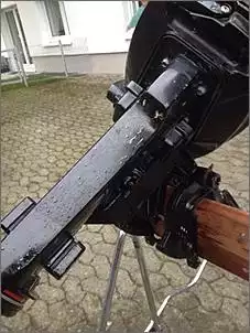

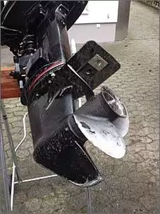

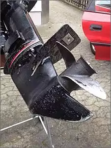

2 Danke in 2 Beiträgen
Hits:	64
Größe:	22,8 KB
ID:	663220Klicken Sie auf die Grafik für eine größere Ansicht
Hits:	70
Größe:	28,9 KB
ID:	663221Klicken Sie auf die Grafik für eine größere Ansicht
Hits:	65
Größe:	30,5 KB
Motor, Schraube und Wasser sahen danach so aus... [emoji79]
Grüße Ronny [emoji12]

Und die schmiere am Motor ist das normal?!
Alt 19.10.2015, 11:20
Benutzerbild von hilgoli
hilgoli hilgoli ist offline
Registriert seit: 30.10.2002
Beiträge: 5.540
kann ich auf dem Foto schlecht erkennen, aber "Majo" entsteht da, wo Wasser und Öl zusammenkommen. Evtl beim Impellerwechsel einen Fehler gemacht ?
Gruß Olli

Beiträge: 135
Eigentlich nicht.
Vlt das Allzweckfett?
Damit habe ich den impeller und die Nockenwelle leicht eingeschmiert.
Werd alles sauber machen und dann frisches Wasser in die Tonne rein.
Sollte ja nix passieren oder?

ich vermute das kommt von deinem Fett am Impeller...

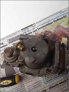

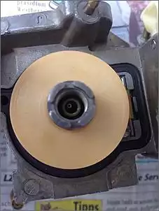

Hab den vergaser jetzt mal rausgenommen und die Schwimmer Kammer abgeschraubt.
Sah alles sauber aus.
Jetzt wollte ich ihn wieder zusammen bauen und weiß nicht so recht wie [emoji53]
Das schwimmerkammerventil passt nicht wirklich rein.
Außerdem sieht die obere Kraftstoff Düse so schief aus?!
Oh man komme mir richtig blöd vor sowas hier zu fragen...
Aber der Motor soll auch so n bissl als bastel und versuchsmotor dienen weil ich noch n absoluter Neuling auf dem Gebiet der aussenborder bin [emoji53]

interessanter Vergaser,
das schiefe "Ding" in der Mitte ist nicht das Schwimmernadelventil.
Die sitzt rechts neben dem Schwimmer und wird von der Schwimmerbefestigung bewegt.
in der Mitte wird die Nadeldüse sein
Gruß Olli
Alt 19.10.2015, 13:53
RonsWorld RonsWorld ist offline
Registriert seit: 31.08.2015
Ort: Taunusstein
Beiträge: 135
Kann die Schraube aber nicht wieder drauf schrauben da die Nr. 8 zu lang ist.
Die lag beim zerlegen einfach so auf dem Schwimmer.
Kann mir vlt jemand ne kurze Anleitung für Dummies geben, iwe ich den Vergaser reinigen kann?
Zumindest die wichtigsten Teile.
Hab nochmal ne Sprengzeichnung mit dran gehangen, damit man von den selben Teilen spricht.
THX schonmal im voraus!
Beiträge: 5.540
8 ist die Schwimmernadel, die wird bewegt vom Schwimmer und regelt den Benzinstand in der Schwimmerkammer.
Wenn die nicht arbeitet weil lose in der Kammer liegend , ist es klar das die Schwimmerkammer überläuft und dein Motor absäuft ...
Die muss geführt vom Schwimmerhalter in die Schwimmernadeldüse
