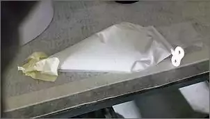

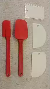

Zum hohlkehlen ziehen nehm ich gerne teigschaber usw.
Allgemein gibt's in der Back Abteilung im Supermarkt auch noch Konditorspritzbeutel fürs hohlkehlen ziehen .
Sind extrem robust und man kann sogar klebeharz (Pregel) damit platzieren.
Wenn man noch nen tubenausdrücker dranmontiert. Klicken Sie auf die Grafik für eine größere Ansicht
Hits:	126
Größe:	35,2 KB
ID:	660649Klicken Sie auf die Grafik für eine größere Ansicht
