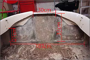

So, da melde ich mich mal wieder mit den Größen Angaben sowie ein paar Bildern. Da ich noch kein passendes Holz für den Spiegel (bestellt) habe, habe ich das Wochenende genutzt um schon mal das Oberschiff abzuschleifen. Und folgende Maße hat der Spiegel:
ges. Breite 103 cm * 37 cm!
Der Spiegel ist allerdings nicht rechteckig sondern an die Bootsform angepasst. Daher auch dies noch einmal als Bild.
Name:	spiegel mit marker.jpg
Hits:	230
Größe:	109,1 KB

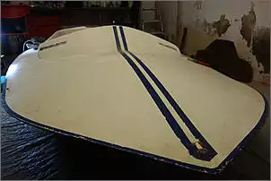

Und hier die Schleifarbeiten am Oberschiff:
Hits:	172
Größe:	88,5 KB
ID:	654951Klicken Sie auf die Grafik für eine größere Ansicht
Hits:	152
Größe:	67,3 KB
