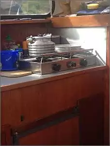

So sieht nen druckbetriebener Spirituskocher auf nem Boot aus:

Moin Martin
OHA,da habe ich aber mal da neben gelangt.
Tatsächlich ein Spiritusdruckkocher,den muss manm wohl doch mit aller Vorsicht genießen,der Aufbau ist denen der Petroleumdruckkocher ganz ähnlich und das Startrritual eben auch.Wenn beim Petroleumkocher etwas schiefgeht hat man im schlimmen Fall eine blakende gelbe Flamme die ordentlich russt,bei Spiritus bildet dieses unverbrannt aus dem Brenner entlassen schnell eine sehr zündfähige Pfütze oder wenn der Brenner noch warm ist eine Gaswolke.Das ist besonders dann gefährlich wenn Unbedarfte am unter Druck gesetztem Kocher am Brenneregulierventil drehen.

Wenn da man nicht eher Flüssiggas im Spiel war,der weggefetzte Spiegel spricht für eine Folgeexplosion im Flaschenkasten.
Um das zu erreichen muss man mit einem Spiritusdruckkocher viel Mist bauen,mit Propan oder Butan ist das keine große "Kunst".
gruss hein

Hau den weg und kaufe dir einen Origo oder einen baugleichen viel günstiger....Risiko hat man genug.

Der Kocher des Grauens!!

Hi Leute ; kann mir jemand sagen wie ich diesen Spirituskocher richtig anzünde?
Mittig hinten, ist das so ein Ventil wie in Feuerzeugen?
So war es bei meinem. Allerdings vermisse ich auf dem Foto einen Drehregler fürs Gas.
Ich brauchte ewig bis ich da dahinter kam wie das funktioniert. Hatte den Kocher ausgebaut und im Freien experimentiert. Das gab schon mal ne Stichflamme.
Ein Foto von unten und Detailfotos von den Brennern wären nicht schlecht.
Aber ersetzen durch drucklosen Kocher macht dich garantiert glücklicher.
Nein das ist der Verschluss zum befüllen des Spiritustanks.
Der rote Knopf in der Mitte ist die Pumpe zum Druck aufbauen, und die beiden rechts und links davon sind die Brennstoffregelventile.
und läuft ......

Das ist aber ein druckloser Ofen oder?
und läuft ......
Alt 11.08.2015, 18:45
Beiträge: 13.268
45.430 Danke in 16.729 Beiträgen
Aber solche Vorwärmschalen hast du auch.
Hier mal die Bedienungsanleitung für ein älteres Modell vom selben Hersteller.
Denke es geht bei dir genauso.

Lang ist's her, aber wir haben auch mal so einen aufzupumpenden Spirituskocher auf dem ersten Boot gehabt.
Regel 1: Das Ding das erste Mal nicht auf dem Boot, sondern auf einem Rasen ausprobieren.
Regel 2: Wenn der Brenner nicht ordentlich vorgewärmt wurde oder irgendjemand da mal Petroleum eingefüllt hatte, dann liefert das Teil eine prächtige meterhohe Flamme.
Regel 3: Darum: Nichts dadrüber anbringen, was schnell entzündlich ist, vor allem keine Gardinen. Auch keine Haare, also Kopf zurück nehmen und nicht direkt von oben auf das Ding schauen, wenn man das anzündet, sondern schräg von oben mit Sicherheitsabstand.
Noch was: Für ein Boot sollten die Vorwärmschalen nach unten und zur Seite dicht sein! Da darf kein Spiritus rausschwappen können! Oder raustropfen können.
So, jetzt stehen wir mit dem Teil also draußen auf dem Rasen, in alle Richtungen erstmal nichts brennbares. Dann wollen wir mal:
1. Spiritus einfüllen.
2. Etwas pumpen.
3. Den Brenner, den man vorwärmen möchte, kurz (etwas) aufdrehen, Spiritus tropft in die Vorwärmschale. Da muß schon ein bischen was rein. Das ist Erfahrung wie viel. Deshalb: Ausporbieren. Brenner wieder zu drehen.
4. Spiritus in der Vorwärmschale anzünden.
5. Warten und vorwärmen lassen.
6. Bei unserem ließ sich dann der Brenner einfach aufdrehen, kurz bevor der Spiritus in der Vorwärmschale aufgebraucht war, der wurde dann von der Flamme in der Vorwärmschale angezündet. Sonst ganz ausbrennen lassen und dann oben den Brenner mit langem Feuerzeug anzünden. Wenn da jetzt eine hohe Flamme rauskommt - ist entweder der Brenner nicht heiß genug oder irgendwer hat da mal Petroleum eingefüllt. Sofort wieder abdrehen! Abkühlen lassen, mit mehr Spiritus in der Vorwärmschale noch mal versuchen. Wenn das mit deutlich mehr Spiritus immer noch nicht geht - hat da mal jemand Petroleum eingefüllt.
7. Wenn der Brenner mit einer schönen blauen Gasherdflamme brennt: Alles gut! Kessel aufsetzen. Bei Bedarf nachpumpen!
Gehen tut das. Gekocht haben wir damit. Power hat so ein Gerät auch. Für unser aktuelles Boot haben wir uns aber einen drucklosen Origo 1500 gekauft. Ist narrensicherer als so ein druckbeaufschlagter Spirituskocher.

Bei mir ist der Kocher unter dem Beifahrersitz, darüber und daneben ist eigentlich nichts Brennbares.
Ich werde den alten Herren mal ausprobieren und dann berichten .
Wie das genau geht weiß ich ja jetzt schon

Erstmal vielen Dank für die Antworten ;)
Hab den am Wochenende getestet und muss sagen das der Kocher besser funktioniert als ich gedacht habe...
Mit eurer Anleitung hat das perfekt gepasst.
Keine Stichflamme und kein Ruß..
Man muss nur den richtigen Moment erwischen zum Ventil öffnen ...
Lg
und läuft ......
