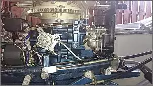

Hits:	95
Größe:	95,9 KB
Hits:	112
Größe:	97,9 KB

Links und rechts.. Die hatte ich noch.

Was mich auch mal interessiert ist was das für ne dicke schraube ist die auf der rechten Seite (unteren Bilder) zu sehen ist..

Das ist die Ablaßschraube für die Schwimmerkammer.

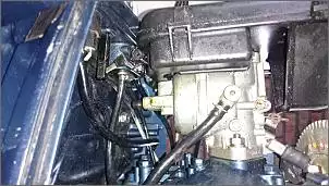

Hits:	98
Größe:	127,1 KB
ID:	643507 schraub mal diese Schraube raus. Sollte eine Düse sein, wo am Ende zwei ganz kleine Bohrungen drin sind. Schau mal ob die durchgängig sind. Dann wieder reinschrauben, aber nicht zu fest anziehen, weil weiche Messingschrauben.

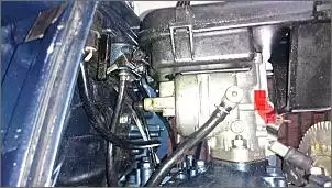

Blau ist die Gemischregulierschraube. Dreh die mal ganz rein bis sie leicht anschlägt. Zähl dabei die Umdrehungen. Ich zähl immer halbe Umdrehungen, merkt sich leichter. Die Sollte zwischen 3 und 4 halbe Umdrehungen raus sein.
Grün ist die Leerlaufeinstellschraube, womit man die Drosselklappenöffnung im Leerlauf einstellt. Die ist ziemlich weit raus. Stell die mal 2 volle Umdrehungen weiter rein, also nach rechts drehen. Dann hast du die Leerlaufdrehzahl erhöht. Wenn er dann irgendwann läuft, stell sie bei warmen Motor soweit zurück, dass der Motor beim Schalten weiter stabil läuft und nicht ausgeht.
Hits:	101
Größe:	129,3 KB
