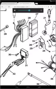

Das erste Bild zeigt schon den Regler. Siehe auch Teil Nr. 31. Die Switchbox ist die 28 und hat auch mehr Anschlüsse.
Gesendet von meinem LIFETAB_P891X mit Tapatalk App die leider abundzu nur leidlich funktioniert
Kannst du das Bild in Beitrag #2 und #23 garnicht sehen??

Doch aber das sieht für mich nicht aus wie die Switchbox
Nein, kann es auch nicht, weil es das Powertrim-Relais ist

Korrekt Akki bin der Sache mal nach gegangen es ist für den Powertrimm

Gemessen habe ich am dicken roten Kabel der zur Batterie geht da kommt kein Strom an ,es sei denn das die Batterie angeklebt ist dann ist logischerweise auch Strom drauf
Was ich für den Spannungsregler gehalten habe ist für den Powertrimm

das ist kein Laderegler sondern nur ein Gleichrichter, die beiden gelben führen Wechselspannung wenn der Motor läuft, die graue Leitung ist für die Geberleitung für den Drehzahlmesser, die rote Plusleitung gibt an die dicke Plusleitung am Startrelais
wenn das Problem erst besteht seit du den Drehzahlmesser angeschlossen hast, würde ich den Drehzahlmesser abklemmen und es dann noch mal versuchen, könnte sein das der Drehzahlmesser nicht zum Signal paßt oder defekt ist und einen Kurzschluß verursacht
