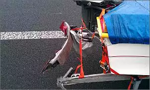

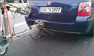

Soweit ich das jetzt gesehen habe gabs nur Bilder vom Boot, wie schaut denn die Kupplung vom Auto aus? Je nach dem wie schnell er beim Aufprall war kann sich die Karosserie bzw. die Bodengruppe nämlich auch verzogen haben, dann ist Auto auch inne Wurst. Bei mir hats damals nur die Kupplung etwas verbogen. Ist was das Auto betrifft noch glimpflich abgegangen.
Name:	Unfall Trailer.jpg
Hits:	317
Größe:	113,7 KB
Name:	Unfall Trailer 1.jpg
Hits:	257
Größe:	128,1 KB
Gruß Sascha

Das sieht ja übel aus!
Unterschied zu dem Fall hier im Thread ist ganz eindeutig, dass du einen ungebremsten Anhänger hast und es deshalb eine schubstarre Verbindung zum Auto gab.
Bei dem Threadersteller handelt es sich ziemlich sicher um einen auflaufgebremsten Anhänger. Der wird leicht in die Anhängerkupplung geschoben und bremst dann selber.
Naja... ein Auffahrunfall dauert in der Regel so um die 700 ms (Rückprallzeit schon mit eingerechnet!). Bis die Mechanik der Bremse anspricht und die Räder tatsächlich Bremswirkung aufbauen, ist die Aufprall-Energie schon großteils übertragen.
Liegt wohl eher am langen Hebelarm bzw. der Befestigung des Kupplungs-Kopfes, daß der so verformt wurde.
Cheers, Ingo
Das kann man aber so auch nicht stehen lassen.
Ich erstelle auch Schadengutachten und habe einen ähnlichen Fall gehabt, allerdings war der Anhänger ein Autotransporter. Beim Aufprall wird die Auflaufbremse zusammen geschoben und es gibt in der Bremsanlage eine kurzzeitige Spitzenbelastung. Im Reparaturverlauf sollte auf jeden Fall die Bremse des Anhängers mit überprüft werden.
