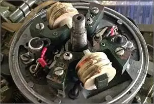

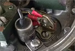

Alt 19.07.2015, 17:55
time bandit michael time bandit michael ist offline
Registriert seit: 08.07.2015
Beiträge: 8
Hits:	83
Größe:	68,3 KB
Hits:	75
Größe:	76,1 KB
Hits:	81
Größe:	40,3 KB
Hits:	79
Größe:	66,1 KB
Wie muss ich die einstellen ?
Alt 22.07.2015, 00:03
Benutzerbild von Manta0773
Registriert seit: 23.06.2007
Ort: Dortmund-Brechten
Beiträge: 1.534
Boot: Darragh Milan 670
996 Danke in 585 Beiträgen
Also mit der Schraube auf dem letzten Foto stellt man nur den Kontaktabstand ( Schließwinkel ) ein, mehr nicht, um die Zündung einzustellen, muss die ganze Grundplatte verdreht werden, wenn überhaupt möglich.
Bitte korrigiert mich, wenn ich falsch liege mit meiner Aussage.
