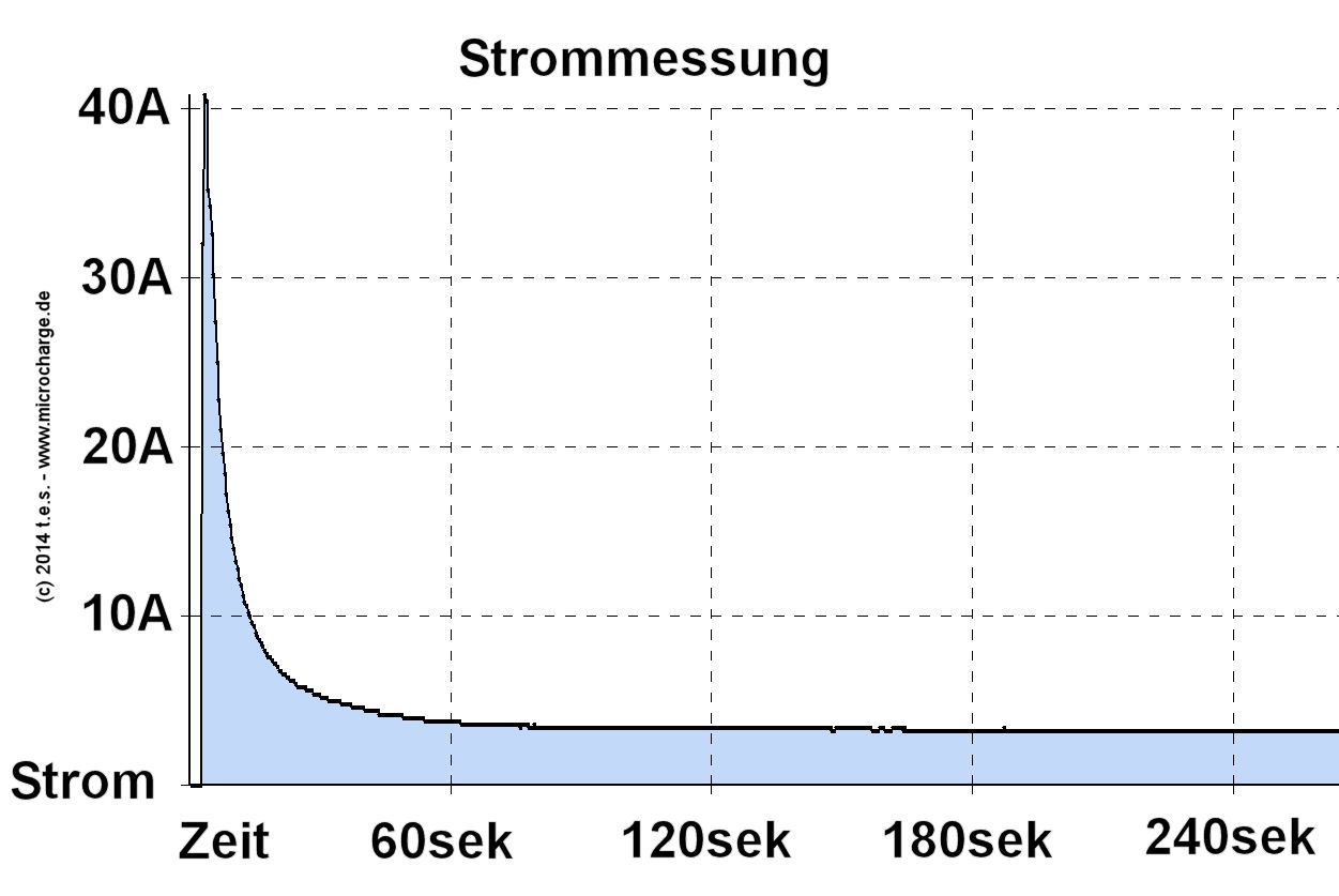

Und wieder mal....
Battery-Mythbusters No.3: Gefährliche Ausgleichsströme zwischen vollen und leeren Batterien lassen Trenn-Relais durchschmoren
Frage: Was passiert, wenn man einen vollen und einen leeren Akku parallel schaltet? Fließt dann ein "Ausgleichsstrom" vom vollen in den leeren Akku? Und wenn ja: Wie hoch ist der?
Antwort: Über dieses Thema ist schon unendlich viel gemutmaßt worden, nur gemessen hat offenbar noch nie einer. Also mal messen!
Kleinen Versuchsaufbau gemacht, bestehend aus zwei Bleiakkus, je 12V/18Ah, einer randvoll, einer leer. Beide mit kurzen 4mm²-Kupferdrähten sehr verlustarm miteinander verbunden, es sollen ja möglichst keine Spannungsabfälle auftreten, die den Ausgleichsstrom künstlich vermindern. Ein dicker Kupferdraht wurde dann als Strom-Messwiderstand (Shut) verwendet, so dass bei 100A Stromfluss genau 100mV Spannungsabfall gemessen werden konnten. Das erlaubt eine hinreichend genaue Strommessung bei geringstmöglichem Spannungsabfall unter hohem Stromfluss. Folgendes wurde gemessen:
Der Strom stieg beim Verbinden beider Batterien auf rund 40A und fiel dann innerhalb von 10 Sekunden auf 10A ab. Nach weiteren 60 Sekunden hatte sich der Strom auf knapp 4A eingependelt, wo er längere Zeit verharrte, um dann langsam immer weiter abzusinken. Von "verheerenden" Ausgleichsströmen, die Kabel zum glühen und Sicherungen zum schmelzen bringen war nichts zu bemerken. Statt dessen gleichen sich die Ladungen der beiden Batterien langsam aus. Allerdings nicht vollständig, sondern nur etwa zu 30%. Für einen vollständigen Ladungsaugleich muss nämlich zusätzlich Energie zugegeben werden, weil der Ladefaktor bei Bleiakkus nur zwischen 1,1 bis 1,2 liegt.
Fazit: Extrem hohe, zerstörerische Ausgleichsströme bei Bleiakkus sind ebenso selten, wie die Sichtung des Ungeheuers auf dem Loch Ness. Zwar fließt kurz ein Strom von etwa der doppelten Höhe der Akku-Kapazität, aber dieser sinkt so schnell auf unbedenkliche Werte ab, dass man keine Probleme zu befürchten braucht. Weder Sicherungen noch Trenn-Relais brennen dabei durch. Zumal bei Anlegen einer Ladestromquelle (z.B. der Lichtmaschine) gar kein Ausgleichsstrom fließt, sondern sich statt dessen nur der Ladestrom asymmetrisch auf beide Batterien verteilt.
Was ja auch gut so ist, denn die volle Batterie benötigt ja keinen Ladestrom.
Quelle: Microcharge.de, Toms Elektroschmiede

Und wieder mal....
Moin Moin. Interessant wäre mal eine Versuchsanordnung mit großen Batterien (150-200Ah), die i.d.R. einen geringeren Innenwiderstand haben. Denn dieser limitiert ja den Strom. Angenommen eine Batterie hat einen Innenwiderstand von 0,003 Ohm (AGM), sind bei zwei Batterien 0,006. Eine davon hat 12,5V (voll) und die andere 10,5 (leer), dann haben wir 2V Spannungsdifferenz. Nach I=U/R=2V/0.006Ohm=333A (Anfangsstrom). Das ist nur eine theoretische Überlegung... eine echter Versuchsaufbau wäre aufschlussreich.

Zitat von tritonnavi Beitrag anzeigen
@Multi Fit:
Ich habe es selbst noch nicht überprüft, bin mir aber relativ sicher, dass es beim Trennrelais (und natürlich auch bei einem entsprechenden Handschalter) zumindest kurzzeitig durchaus zu einem Strom kommen kann, der u.U. deutlich größer ist, als der Nennstrom des Ladegerätes und zwar dann, wenn sich der Ladezustand der beiden Batterien erheblich unterscheidet.
In dem Moment wird die leere Batterie von der vollen Batterie geladen und da kommt es dann u.U. nicht so sehr drauf an, was das Ladegerät an Strom liefert.
Zumindest gibt es (zumindest für mich) keine schlüssigen Begründungen.
Also so weit ich weis hat das Ladegerät doch immer eine höhere Spannung als die Batterie. Sonst könnte es ja keinen Strom in die Batterie packen.
Umgekerht wäre ja auch blöde, dann würde ja das Ladegerät mit der Batterie geladen
Ok, das würde also heißen, das die Batterie trotz ihrer geringeren Spannung gegenüber der Spannung des Ladegerätes Strom in Richtung der parallellgeschalteten Batterie liefern würde. Die parallele Batterie hat aber auch eine kleinere Spannung als das Ladegerät. Also praktisch wie als Wasser freiwillig bergauf fließen würde??
Ist sowas möglich? Leider versteh ich nicht allzuviel von sowas. Aber logisch ist das irgendwie so garnich.
Ich dachte, Strom fließt immer in die Richtung wo die geringere Spannung ist. Von wegen Spannungsgefälle und so.

@Multi Fit:
die Batterie.
Ja, aber was würde die höhere Spannung des Ladegerätes nützen, wenn du z.B. beim Laden die Batterie mit einem starken Verbraucher belastest?
Sobald der Verbraucher mehr Strom zieht, als dein Ladegerät liefern kann, geht sowohl die Spannung an der Batterie, als auch die Spannung am Ladegerätausgang (mindestens auf nahezu Batterie-Leerlaufspannung) herunter.
Da die Batterie in der Regel einen erheblich geringeren Innenwiderstand hat, als dein Ladegerät (kann also erheblich mehr Strom liefern, als das Ladegerät) orientiert sich die Spannung dann hauptsächlich an der Leistungsfähigkeit deiner Batterie.
Das Ladegerät spielt u.U. also nur eine sehr geringe Rolle bei dieser Betrachtung.
Ein entladene Batterie ist zuerst einmal, aus Sicht der voll geladenen Batterie ein starker Verbraucher, denn es gilt ja, die durchaus mögliche Spannungsdifferenz von z.B. mehr als 1V aus zu gleichen und wenn sich zwischen den Batterien nur wenig elektrischer Widerstand befindet, kann der Ausgleichsstrom im allerersten Augenblick recht heftig werden, denn die Innenwiderstände der Batterien sind ja auch nicht groß.
Kurze und sehr grobe Abschätzung der Größenordnung:
Summe der Batterieinnenwiderstände z.B. 10mOhm, der Installation: 2 mOhm (z.B. 1m mit 25mm² plus der Schalterkontaktwiderstand) ergibt insgesamt 12mOhm.
Bei 1V Spannungsdifferenz fließen dann im allerersten Augenblick: rund 80A.
Wie geschrieben:
nur eine ganz grobe Größenabschätzung bei üblichen Batterien und guter Installation und nur ganz kurz möglich, denn die Spannung der beiden Batterien gleicht sich bei der hohen Strombelastung nahezu sofort stark an.
Ein höherer (kurzzeitiger) Strom, als er von der Ladetechnik geliefert werden kann, ist daher beim Parallelschalten immer möglich.
Ob dieser erhöhte Strom dann in der Lage ist, zerstörerisch zu wirken (z.B. zumindest eine Sicherung zum Auslösen zu bewegen) ist eine ganz andere Frage und hängt immer von den Umständen ab.
Also z.B. :
Batterie-Innenwiderstände, Batterieladezustände, Widerstand der gesamten Installation zwischen den Batterien
(Leitungen, Verbindungsstellen, Sicherungen, Konaktwiderstand des Schalters usw.).

Fazit: Zwar fließt kurz ein Strom von etwa der doppelten Höhe der Akku-Kapazität, aber dieser sinkt so schnell auf unbedenklice Werte ab......
Also wenn ich mir jetzt das hier so alles reinlese komm ich zu dem Schluss, dass es schon nicht so gut ist, wenn man zwei Batterien parallel anschließt. Beim Laden ist es ja nicht so schlimm, weil sich ja die beiden Batterien mit der Spannung schnell anpassen und dann wenn sie sich angepasst haben mit der höheren Spannung vom Ladegerät weiter aufgeladen werden. Gut.
Das die Ausgleichsströme parallel angeschlossene Batterien kaputmachen, wenn die irgendwelche Verbraucher versorgen glaub ich auch nich.
Aber was, wenn die monatelang so im Boot stehen und nicht benutzt werden?
Ich glaub eine Batterie ist dann bestimmt gehimmelt. Nämlich die, die die andere dauernd aufläd weil sie eben nicht alle Zeit die gleichen Werte behalten. Und so wird die ladende Batterie immer schwächer bis sie tiefentladen ist. Und die andere Batterie ja eigentlich auch, weil sie nicht mehr geladen wird. Auch tiefentladen. Und dann kaputt. Und sulfatiert

@Multi Fit:
werden?
Werte behalten.
Warum sollte das so sein? Außerdem würden anfänglich unterschiedliche, relative Ladezustände ohnehin nur bei Batterien auftreten, die nur gemeinsam geladen werden (also z.B. Starter- und Versorgungsbatterie mit Trennrelais). Wenn du Batterien parallel verbunden über Monate angeschlossen hast, haben die i.d.R. auch immer den gleichen relativen Ladezustand. Wer soll da wen entladen?
Bevor man Batterien monatelang herumstehen lässt, sollte man sie ohnehin vollladen (und das sogar zwischendurch wiederholen), denn sonst "himmeln" die ganz bestimmt auch ohne Parallelschaltung.
Ich hatte einen ca halbjährigen Test mit zwei unterschiedlich großen, parallel geschalteten Batterien gemacht, die sporadisch entladen und geladen wurden.
Beide erfreuten sich, laut einzelnen Kapazitätstests vorher und nachher, der gleichen Gesundheit, wie vorher.
