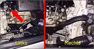

...nur eine Anmerkung am Rande,
diese Drecksvergaser mit dem Plastikschwimmergehäuse verzeihen in keinster Weise zuviel Drehmoment an keiner Schraube!
ich habe schon mehrere gesehen, deren Sitz der Gemisch(Benzin)Schraube gerissen war;
roter Pfeil im Bild, die Gemischschraube:
Name:	motor82ncfut1ja Kopie.jpg
Hits:	77
Größe:	85,4 KB
helfen tut da nur ein neuer Nr.10
COVER, Carb. body
0334049
Auch bitte sorgfältigster Einbau der Teile 26-29
http://cdn.boats.net/diagram/brp/IMAGES/433777/09.png
Gruss Konny
