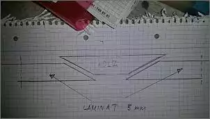

Hits:	85
Größe:	62,1 KB
Ok zum stringer, kannst du damit was amfangen?
Verhältnis müsste etwa hinkommen.
Gesendet von meinem SM-G901F mit Tapatalk

Ja da kann ich mir was vorstellen. Ich hoffte das ich nicht den ganzen austauschen muss.

Tippnetopp , hoffe der stringer is nicht rott, wenns nach der Skizze zu machen wär, spartest du einige Arbeit.
Etwas versiert in Holz, carbonari?
