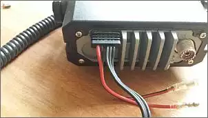

Alt 08.05.2015, 15:32
T-REx T-REx ist offline
Registriert seit: 19.08.2011
Ort: Rheinberg
Beiträge: 180
Boot: Maxum 1800 SR3
8 Danke in 7 Beiträgen
Hits:	48
Größe:	59,2 KB
ID:	621316Klicken Sie auf die Grafik für eine größere Ansicht
Hits:	42
Größe:	45,5 KB
Alt 08.05.2015, 15:49
alexhb alexhb ist offline
Registriert seit: 22.08.2014
Beiträge: 1.535
Boot: SY Ohlsen "29
1.897 Danke in 951 Beiträgen

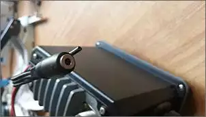

Was ist den am Ende des schwarzen Kabel aus dem Stecker?
Laut Handbuch ist der rechte davon GPS, die beiden anderen gehen in eine Buchse (sieht man etwas auf dem ersten Bild) für den externen Lautsprecher.
Ich vermute da ist entweder eine Buchse, oder ist ein Kabel mit Schirmung und innerer Leitung, wie auf dem Handbuch aufgedruckt.
Alt 08.05.2015, 15:50
Ort: Rheinberg
Beiträge: 180
Einer für Zusatzlautsprecher
Alt 08.05.2015, 15:53
Beiträge: 1.535
Boot: SY Ohlsen "29
Da sind 3 Kabel aus dem Stecker, zwei gehen in den Anschluss für den Lautsprecher, einer ist über und das ist die GPS-Leitung.

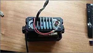

Hits:	37
Größe:	32,3 KB
Alt 08.05.2015, 16:05
Beiträge: 1.535
Boot: SY Ohlsen "29
Na da isser doch , das einzelne Kabel da enthält zwei Leitungen für den GPS-Anschluss, wie im Schema im Handbuch aufgezeigt.
Für BNC-Stecker/Buchsen allerdings ziemlich klein, obwohl das gehen könnte. Ich würde es vermutlich löten oder mit einem 2 Pol Stecker einfach verbinden.
Gibts mit Widerharken (2 Pol Steckverbindung) oder als Rundstecker wie er oft für Strom verwendet wird.
